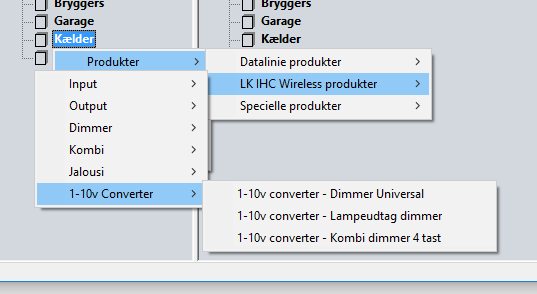

1-10V converteren har eksisteret temmeligt længe såvidt jeg ved. Jeg mener ikke den kan tilsluttes direkte til LK IHC, men skal forbindes til udgangen på en wireless dimmer, så for at få den til at virke skal du både købe en wireless dimmer som ikke kan sidde i en tavle og en 1-10V converter kun kan sidde i en tavle.
LK/Schneider har lave mange tåbelige løsninger de sidste 5-10 år, men denne tager dog prisen IMHO.
