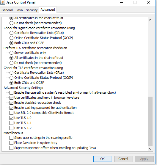

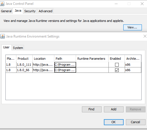

Jeg har netop sat en controller med viewer op her hjemme til at kunne lege lidt med mit wireless grej, jeg er dog stødt ind et problem vedr. Viewer delen, når jeg forsøger at koble på gennem browseren explorer eller Firefox ved hjælp af USB siger den bare at siden ikke kunne vises osv. Jeg har lagt firmware 2.7.220 i og den er er Hardware version 6.1, jeg køre med en maskine på Windows 10 og har forsøgt mig lidt frem med JAVA, lige pt. en version 8 update 66 som forskrevet på lk hjemmeside til en version 6.1. Jeg har samtidig forsøgt at fjerne TSL 1.1 og 1.2 uden held! Jeg kan ikke rigtig finde mere info omkring det nogen steder på nettet så nu håber jeg der er en klog der kan hjælpe?

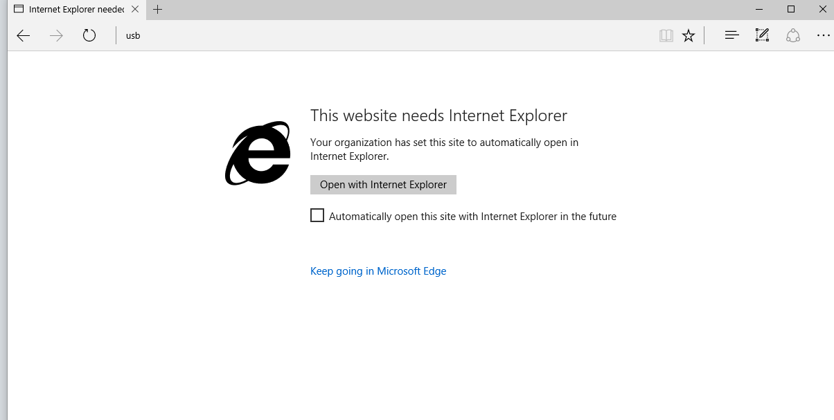

Har du prøvet genvejen i start >programmer>LK ihc> usb?

Ja du skal køre med version 8 og slå TLS 1.2 & 1.2 fra som du rigtig nok har gjort.

Det ser ellers helt rigtigt ud.
Kører du Visual 2.7.349? Det er den nyeste der virker på hw6.1.
Du har en ikke den nye Visual 2.8.6 liggende på den samme pc? For det giver problemer men mindre du fikser det efter Hennings guide blandt se seneste ca 50 emner.
