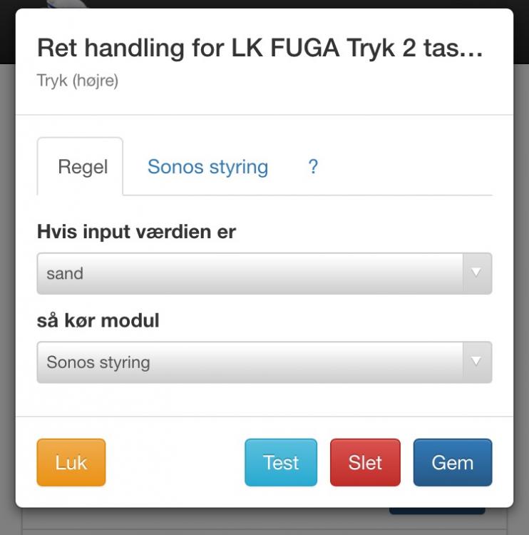

Det er lidt mystisk. Når jeg vælger test i captain virker det fint, lyden afspilles. Men når jeg trykker på trykket, virker det ikke.
Det betyder vel ikke noget at det er et input jeg bruger til test.
Mvh Søren

Det er det samme. Virker ved test men ellers  ikke. Har også prøvet at sætte reglen på en udgang i stedet, ingen forskel.
Jeg har et par andre tryk jeg benytter til play/pause via din Sonos fb, som blev sat op i den gamle version. De virker fint.
Jeg prøver lige selv og ser om jeg kan få det til at virke. Alternativt kan du indtil da lave en playliste med kun den lydfil i. Så kan du også ændre via sonos og slipper for at upload til raspberry

Sådan har jeg det også til at køre nu, hvor lyd-filen ligger på et Windows share, men ved at benytte 'afspil fil' og ligge filen lokalt på RPi'n kan jeg fjerne en potentiel fejlkilde. :)
Mvh Søren

@Søren Birkholm Eriksen er du sikker på stien til din fil er 100% rigtig - kan du åbne den hvis du åbner den ind i browseren - her er et eksempel på min:
http://192.168.xxx.xx/beta/data/test.mp3
Kan se dit screenshot ikke har noget imellem /data og ip adr'en :)
Ja, der er ingen problemer med at afspille filen direkte i browseren.
I mit screenshot afspilles på lokalt lan på port 80:)
_men_ min fil er en wav-fil. Men når det virker under test betyder det vel ikke noget?
