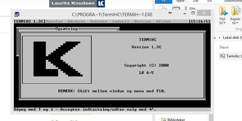

sorenhelsted Posted January 23, 2014 Report Share Posted January 23, 2014 Jeg har den originale controller som programmeres med et 16 bit DOS program og forbindes med RS232. Ingen af disse teknologier har overlevet, men det er muligt at erhverve sig en UBS-rs232 konverter, hvilket jeg har gjort. Jeg har dog ikke en så gammel computer liggende at den kan køre DOS programmet til at programmere controlleren. Den originale controller fungerer stadigvæk fint efter 15 år men nu skal der programmeres lidt igen. Er der nogen der har erfaring med, eller ved, hvordan man kan programmere disse controller hvis man ikke lige råder over et computer teknisk museum? Dvs kender til nyere software der kan programmere controlleren eller en emulator der kan køre det gamle 16-bit DOS program på enten en Mac eller en 64-bit Windows 7? /soren Link to comment Share on other sites More sharing options...
McenterFreak Posted January 23, 2014 Report Share Posted January 23, 2014 Har du prøvet at køre programmet fra Windows?Har ikke selv den controller, men kan se at programmet starter fint i Win 8.1Jeg kan også se at der ligger en RS232 til USB driver på LKs hjemmeside Link to comment Share on other sites More sharing options...
sorenhelsted Posted January 23, 2014 Author Report Share Posted January 23, 2014 Ja, det har jeg, har kørt det i et dos vindue og svaret jeg fik var, at den ikke kunne køre 16-bit programmer. Jeg ved ikke om det er CPUen eller Windows versionen der begrænser det men en google søgning bekræftede at 16 bits DOS programmer ikke kan køres. Måske har windows 8.1 en bedre bagudkompatibilitet til DOS? Jeg får følgende besked når jeg forsøger at køre det Link to comment Share on other sites More sharing options...
McenterFreak Posted January 23, 2014 Report Share Posted January 23, 2014 Har du prøvet at højreklikke på exe filen, vælge egenskaber, kompabilitet? Link to comment Share on other sites More sharing options...
sorenhelsted Posted January 23, 2014 Author Report Share Posted January 23, 2014 Ja, det gør ingen forskel, desværre. Tror Microsoft har et problem i deres windows arkitektur med bagudkompatibilitetnår det gælder 16-bits versioner. Link to comment Share on other sites More sharing options...
McenterFreak Posted January 23, 2014 Report Share Posted January 23, 2014 Har lige prøvet på en Win 7/32 bit, starter fint op. Det må være fordi du kører 64 bit. Link to comment Share on other sites More sharing options...
sorenhelsted Posted January 23, 2014 Author Report Share Posted January 23, 2014 Ja, det tror jeg at det er... men er de fleste ikke det for at kunne have nok RAM i maskinen. Link to comment Share on other sites More sharing options...
McenterFreak Posted January 23, 2014 Report Share Posted January 23, 2014 Har aldrig haft behov for 64 bit. 64 bit giver ikke andet end problemer. Selv Microsoft Office har problemer med 64 bit versionen af Windows. Jeg har heller aldrig haft problemer med "kun" 4 gb RAM, og med en SSD kører det strygende Link to comment Share on other sites More sharing options...
sorenhelsted Posted January 23, 2014 Author Report Share Posted January 23, 2014 Så ved vi det - så må spørgsmålet omformuleres til om nogen har fået den til at køre på en 64-bit windows ;-) Link to comment Share on other sites More sharing options...
McenterFreak Posted January 23, 2014 Report Share Posted January 23, 2014 Måske skal du ud i noget Virtual Machine, f.eks. VMWare Link to comment Share on other sites More sharing options...
Bjarne Sørensen Posted January 23, 2014 Report Share Posted January 23, 2014 Term IHC programmet, er det ikke et Windowsprogram så vidt jeg husker. Du skal ikke afvikle det i er DOS vindue, men direkte i Windows hvor det skal installeres først. Men du kan også bruge et hvilket somhelst terminalprogram til at kontakte controlleren, da selve billedet dannes i controlleren og du bare er på via en "terminal". Du kan bruge programmer som ZOC, hvis det stadig er til at finde. Der var engang et standard med i Win98.Måske du kan finde det her: http://www.windows8downloads.com/win8-zoc-terminal-ssh-telnet-serial-client--ahipqima/Portindstillinger er så vidt jeg husker: 9,8,1, none Link to comment Share on other sites More sharing options...
McenterFreak Posted January 23, 2014 Report Share Posted January 23, 2014 TermIHC er et DOS program. Det er en DOS .exe fil Hvis du har ret i at Controlleren bare er en terminal løsning, kan han bare enable Telnet (Kontrol panel>Programmer>Slå Windows funktioner til>Telnet) Link to comment Share on other sites More sharing options...
