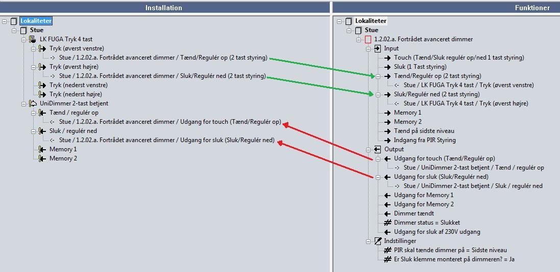

Jeg har en IHC 400 UNI dimmer jeg ønsker skal tænde (ØV) og slukke (ØH) Derudover skal (NV) kunne justere lysstyrken op mens (NH) skal kunne styre lysstyrken ned.
Jeg har fundet ud af ved at bruge funktionsblok 1.2.02 (Advanceret dæmper) Jeg Skal have de 2 nederste tryk som skal dæmpes rykket over på reguler op og reguler ned. Men hvor og hvilken blok skal jeg bruge ? og til hvilken funktion ? det lampested som jeg ønsker at kunne regulere, eller ?

Jeg har egentlig ikke nóget projekt lavet endnu, jeg ønsker bare at se funktionen i et TOMT projekt så jeg selv på et senere tidspunkt kan sætte den ind i et projekt..
Derfor er ind/udgang ligegyldig mht til adresser, jeg tænker mere bare selve funktionen i IHC hvordan trykket skal forbindes til udgange for at få UNI 400 dimmeren til at virke :)
Det kan eksempelvis gøres som på vedhæftede. Jeg har dog kun lavet det med 2 tryk, da et kort tryk vil tænde/slukke lysdæmperen, og et langt tryk vil skrue op/ned for lysstyrken. Derfor er der jo ingen grund til at bruge 4 tryk til at styre den. :)
UNI400 dimmeren skal desuden omstilles til 2-tast styring. Det kan du se hvordan man gør i manualen til dimmeren.
