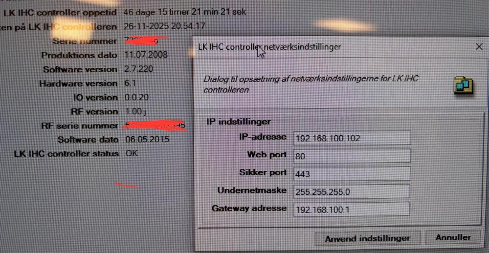

Jeg er den glade ejer af en IHC HW6.1 controller der kører rigtig fint. Jeg kan tilgå den via USB og LAN uden problemer. Det var min plan at sætte OpenHab op på en Raspberry Pi her til vinter, og gennemgår derfor opsætningen - i den forbindelse har jeg opdaget noget underligt:
Jeg har sat en IP (inden for DHCP IP range) i IHC starter Admin opsætningen

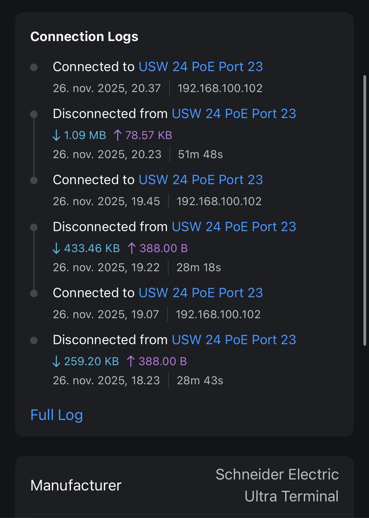

Det mærkelige er at jeg ikke kan se IP eller MAC adressen i DHCP leasen på min Ubiquiti router.
Dernæst har jeg bemærket at LAN interfacet (set på Unifi appen) mister forbindelsen cirka hver 28 minut.

LK IHC understøtter IKKE DHCP. Controllerens IP addresse skal derfor ligge uden for DHCP området. Ligger IP addressen inden for DHCP området får du de problemer som du oplever. Faktisk er du heldig at det overhovedet virker. Nogle router bloker helt for statiske IP addresser i DHCP området. Det er ikke kun LK IHC som bliver ramt af dette.
Det subnet som din LK IHC controller sidder på har 254 brugbare IP addresser. Normalt sætter man kun DHCP op til max 100 IP addresser. Der er derfor masser af addresser uden for DHCP området, som LK IHC controlleren kan bruge.
