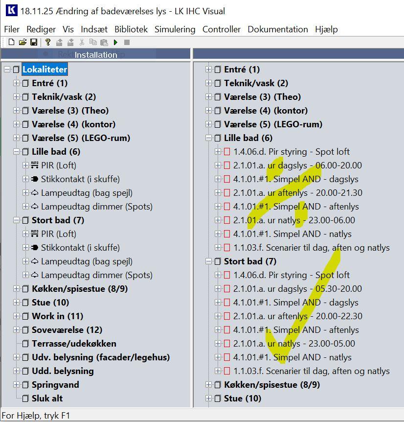

Jeg har tidligere opsat 3 forskellige lysniveauer på vores badeværelser, baseret på PIR og tidsstyring.
På vores store badeværelse fungerer opsætningen uden problemer, men på det lille badeværelse er funktionen stoppet med at virke.
Opsætning:
Spots i loft (wireless lampeudtag)
Spejlbelysning på almindeligt lampeudtag
PIR til tænd/sluk
Ur-FB til tidsbaseret aktivering af scenarier
Følgende funktionsblokke bruges:
1.1.03.f – Fremkald op til 8 scenarier
2.1.01.a – Ur-FB
4.1.01.#1 – Simpel AND
1.4.06.d – PIR-styring
I ServiceView kan jeg se, at PIR aktiveres, men der sker intet efterfølgende – scenarierne bliver ikke kaldt frem!
Som midlertidig løsning bruger jeg 2.1.01.a Ur-FB og 1.4.06.d PIR-styring på det lille badeværelse, men lyset lever sit helt eget liv:
Nogle gange tænder kun spots eller kun spejlbelysning.
Andre gange tænder lyset slet ikke.
Og indimellem tænder lyset helt af sig selv og forbliver tændt.
Mit spørgsmål:
Hvad kan få en opsætning, der tidligere virkede, til pludselig at stoppe?
Er der noget oplagt at tjekke i forhold til wireless lampeudtag, funktionsblokke, forbindelser eller evt. en låsning/overskrivning i controlleren?
Jeg har vedhæftet mit program – hvis nogen evt. vil kunne fejlfinde noget.
På forhånd tak!
