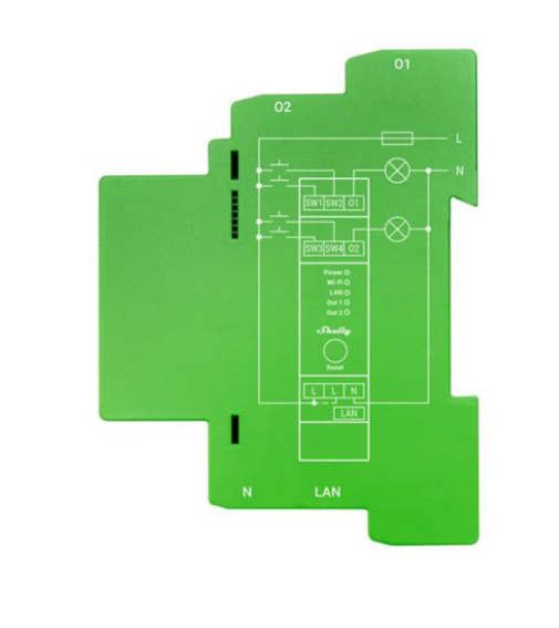

Jeg kiggede oprindeligt på en Shelly Pro dimmer, men som jeg aflæser diagrammet, så styres denne umiddelbart via 230V og Zigbee.

Hvis du har ledige 230V udgange, kan du jo bare styre Shelly dimmeren på samme måde som du nu styre dine Uni400 dimmer via 24V udgange.
