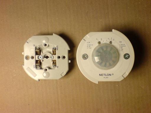

HejLK netlon laver en rigtig flot 360g pir som passer i en PL-dåse og som er rigtig god til lysstyring.
Hej..Kan du ikke ligge et EAN Nr. op..? :)
Jo, det kan jeg da sagtens.EAN: 57.03434.200378Vare nr.: 92.24.165.463Typebet.: 308-018 Beskrivelse: PIR LUX 360 LOFT 9-30VDC PL360Leverandør: NetlonOplysningerne er fra Solar

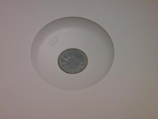

Jeg har heller ikke kunnet finde billeder af den på nettet, men den er næsten lige så flad som et ø80 lampeudtag, væsentlig flottere end dem servodan har. Den har også indbygget lux måler hvis man kan bruge det til noget. Jeg bestiller snart nogen til mig selv, så skal jeg nok tage et billede.Morten
