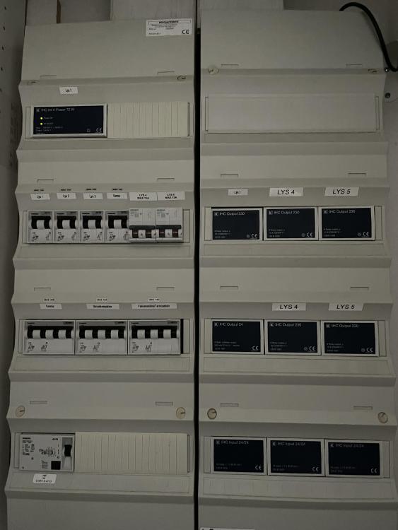

Jeg står i den situation at vi har købt et hus (for et par måneder siden), der er bygget i 2008 med IHC wireless system (se billeder) og har egentlig ikke haft behov for at rode med systemet - før nu .

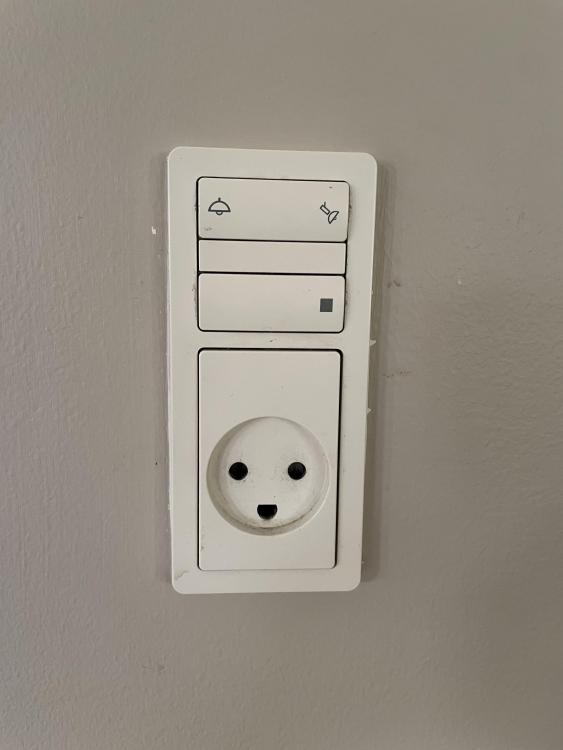

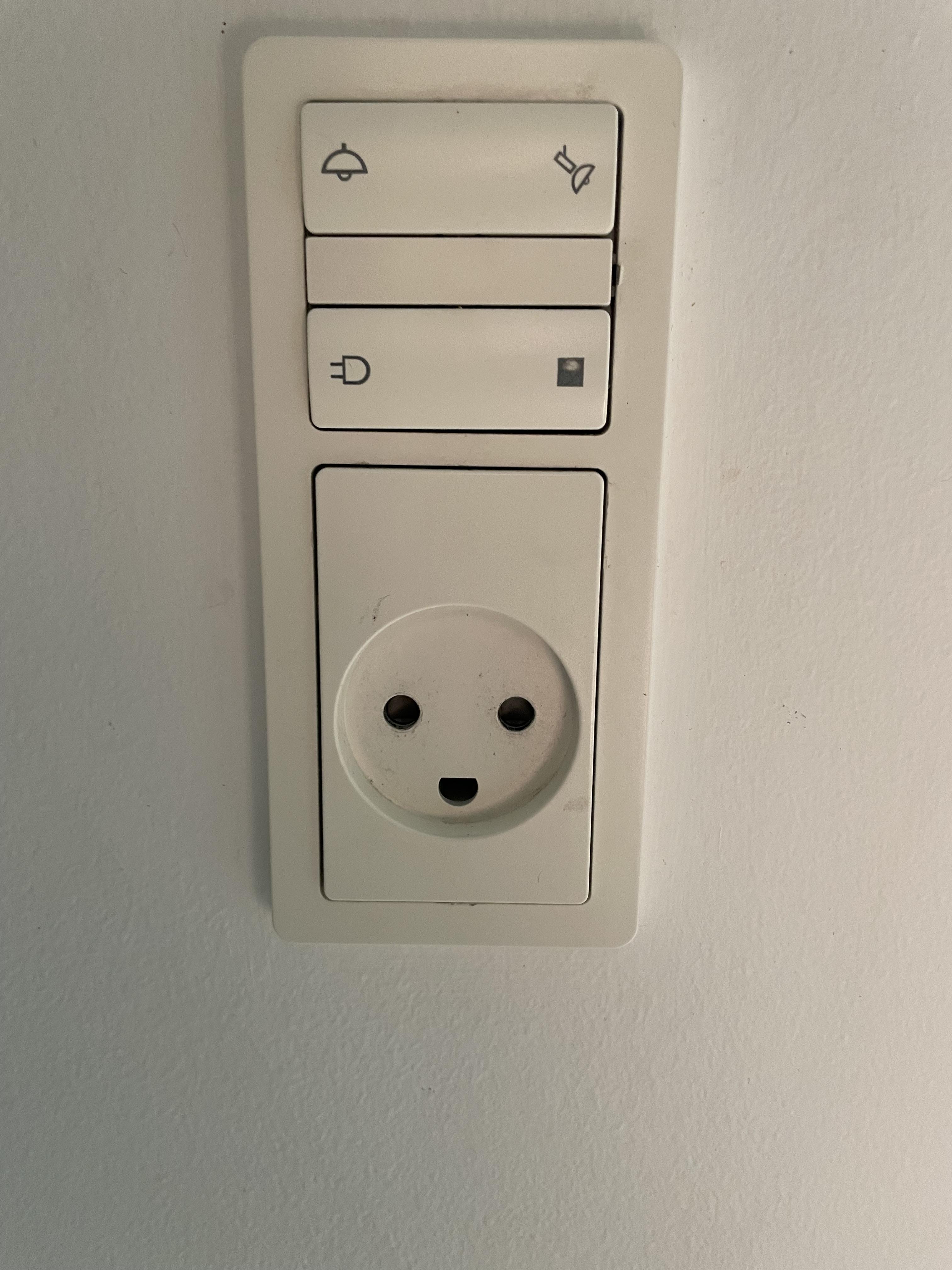

Jeg har ligeledes vedhæftet billede af de to kontakter der er i spil med lyskilden (loftslampe)

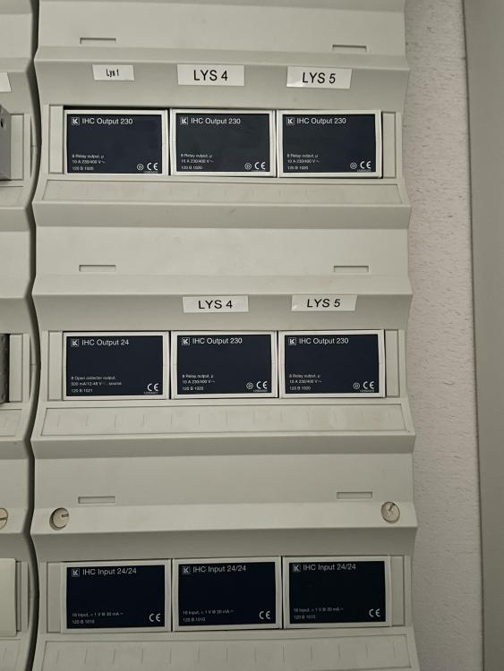

Jeg har iøvrigt fundet den oprindelige opsætning (22 siders udskrevet beskrivelse, desværre ikke noget af programmeringen) og kigget på forbindelserne på eltavlen, og det virker til at der er 4 udgange på det relæ som den pågældende lampe sidder på, såfremt det måtte have betydning).

Output 230 modulet har 8 relæ udgange, som er grupperet i 2 grupper med hver 4 relæer med fælles fase. Det er YDERST sjældent at et enkelt relæ går i stykker. Når det sker, skal man skifte hele output modulet. Sålænge at man erstatter modulet med et andet modul af samme model, skal man ikke lave noget programering. Selv udskiftningen er ikke særligt besværlig. Man skal bare sørge for at alle ledninger bliver monteret på de samme klemmer igen.
De 50V betyder ikke nødvendigvis at relæet er defekt. Det kan være induktions strøm fra en andre strøm kredse som løber parallelt. For at spare brugte man i 2008 ofte 5 leder kabler fra output modulerne og til første lampeudtag i samme rum. Resultatet er at man idag ofte kan se LED lamper lyse svagt når en anden lampe på samme kabel er tændt. Det var ikke noget problem i 2008 da alt da fortsat var glødepære.

Inden du skifter output modulet, så prøve at få en elektriker til at afmonter ledningerne på udgangen, og mål så spændingen på udgangen i tændt og slukket tilstand. Prøv evt. også med lampen monteret direkte på udgangen. Så kan du hurtigt afgøre om det er krybestrøm eller et defekt relæ som er problemet.
