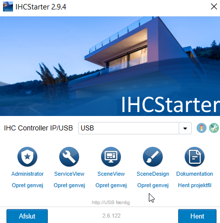

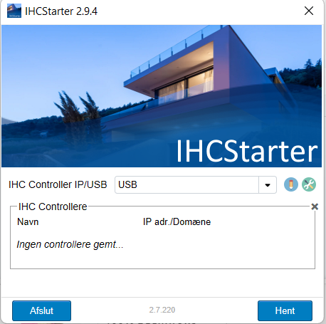

Jeg har downloadet programmet "IHCstarter"2.9.4 64bit, og har dermed hentet det eksisterende projekt ned fra controleren, og rette i den.
Efter redigering får jeg ikke mulighed for at uploade filen til controleren igen - de to ikoner til up og download er greyed out , og den skriver nederst at der ikke er forbindelse til controleren.
Jeg prøvede at oprette mig selv som administrator med ved at downloade "administrator.jnpl" og køre den .
Her kan jeg godt logge på via USB, uden adgangskode, og oprette mig som ny bruger "admin_2" som administrator.
Hvis jeg forsøger at logge på under administrator ikonet til venstre i menuen som kommer frem når man har trykket "hent" i IHCstarter programmet, kan jeg ikke logge på
Jeg kan dog sjovt nok godt downloade den eksisterende projekt fil som jeg skrev i starten.
Er der en der har et bud på hvad årsagen kan være ?
På forhånd Tak ;)
.. har nu opdateret firmware softwaren til 2.7.220 , og opdateret USB driveren. Men heller ikke dette giver adgang.
