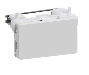

MartinJ Skrevet August 11, 2022 Rapporter Share Skrevet August 11, 2022 Hej Jeg søger en FUGA indsats der man monteres en PIR 1M i en 1,5 modul forfradåse. Kan husk for mange år siden kunne man få en 1,5modul hvor man monterede en 1M. Kan disse ikke fåes længere? Jeg kan kun finde disse løsninger: Jeg leder egentlig efter en indsats der kan monteres en valgfri ramme (Ikke tekniske ramme) Det er den gamle 1,5 Grå fuga dåse, eller skal jeg virkelig udskifte dåsen til en 1,5m blå med teknisk ramme? Citér Link til kommentar Del på andre sites More sharing options...
Lars1 Besvaret August 11, 2022 Rapporter Share Besvaret August 11, 2022 Jeg er ikke helt med på hvad du leder efter. Hvad er der galt med de 2 løsninger du har vist? På en forfra dåse kan du kun monter rammer 63. Ramme 50 passer ikke på en forfra dåse. Du kan se alle LK's rammer her https://www.lk.dk/produkter?iid=223 Tekniske rammer skal kun bruges sammen med LK's nye indmurings og forfra dåser. Ikke de gamle. Citér Link til kommentar Del på andre sites More sharing options...
MartinJ Besvaret August 12, 2022 Forfatter Rapporter Share Besvaret August 12, 2022 nej det kan jeg godt forstå - det var nok mere en bekræftelse af om mit forslag var det rigtige? Jeg har set dit link og kan se der ikke er andre muligheder end at bruge den øverste til højre på billedet med blændplade - den må jeg afprøve. Men kan det passe men ikke har den mulighed hvis man havde brugt de nye forfra dåser? - hvad gør man hvis man har en forfradåse AIR slim på 1,5m og kun skal bruge 1M? Citér Link til kommentar Del på andre sites More sharing options...
Lars1 Besvaret August 12, 2022 Rapporter Share Besvaret August 12, 2022 1 time siden, MartinJ skrev: Men kan det passe men ikke har den mulighed hvis man havde brugt de nye forfra dåser? - hvad gør man hvis man har en forfradåse AIR slim på 1,5m og kun skal bruge 1M? Det samme som med de gamle forfra dåser, bortset fra at du også skal bruge en teknisk ramme. Du kan se yderlig forklaring i denne villedning https://www1.lk.dk/katalog/vejledning/019D906721_02.pdf Citér Link til kommentar Del på andre sites More sharing options...
