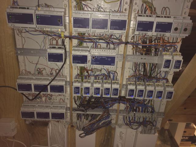

Jeg står overfor et projekt med 3 rækkehuse med planlagt IHC. Det har været drøftet at placeringen af sikringstavle og Visual controlleren placeres i bryggers. Tavlerne til alle output og input moduler overvejet placeret på et uisoleret loftet. Men er lidt nervøs for om der kan blive koldt om vinteren og alt for varmt om sommeren. Nogle af jer der har erfaring og råd til placering af modulerne på et uisoleret loft?
