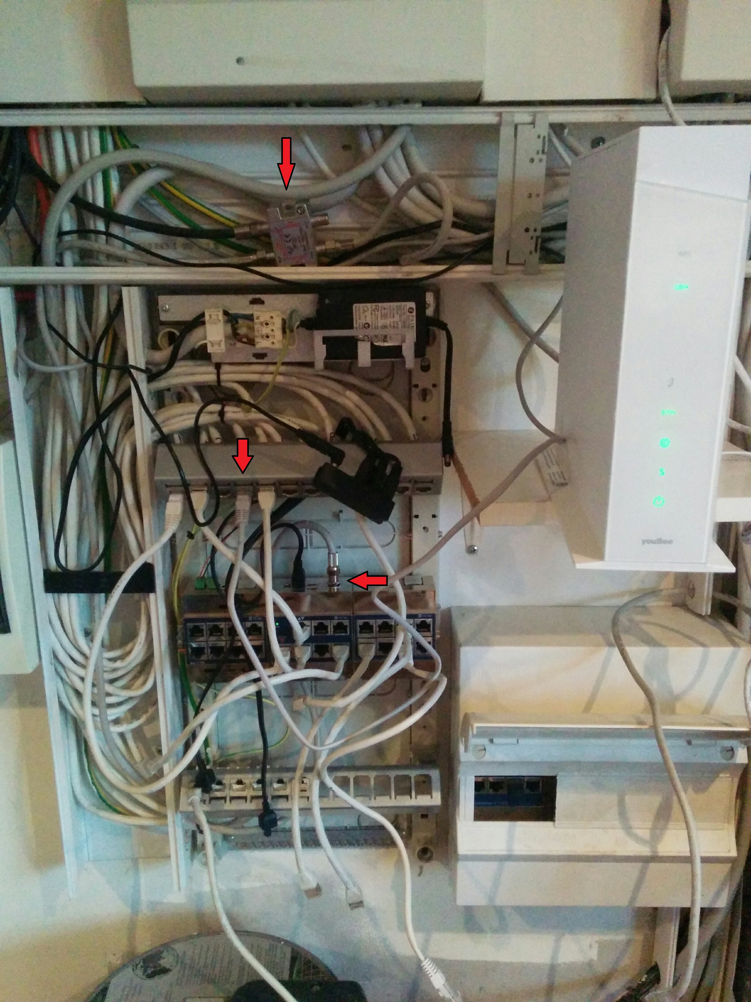

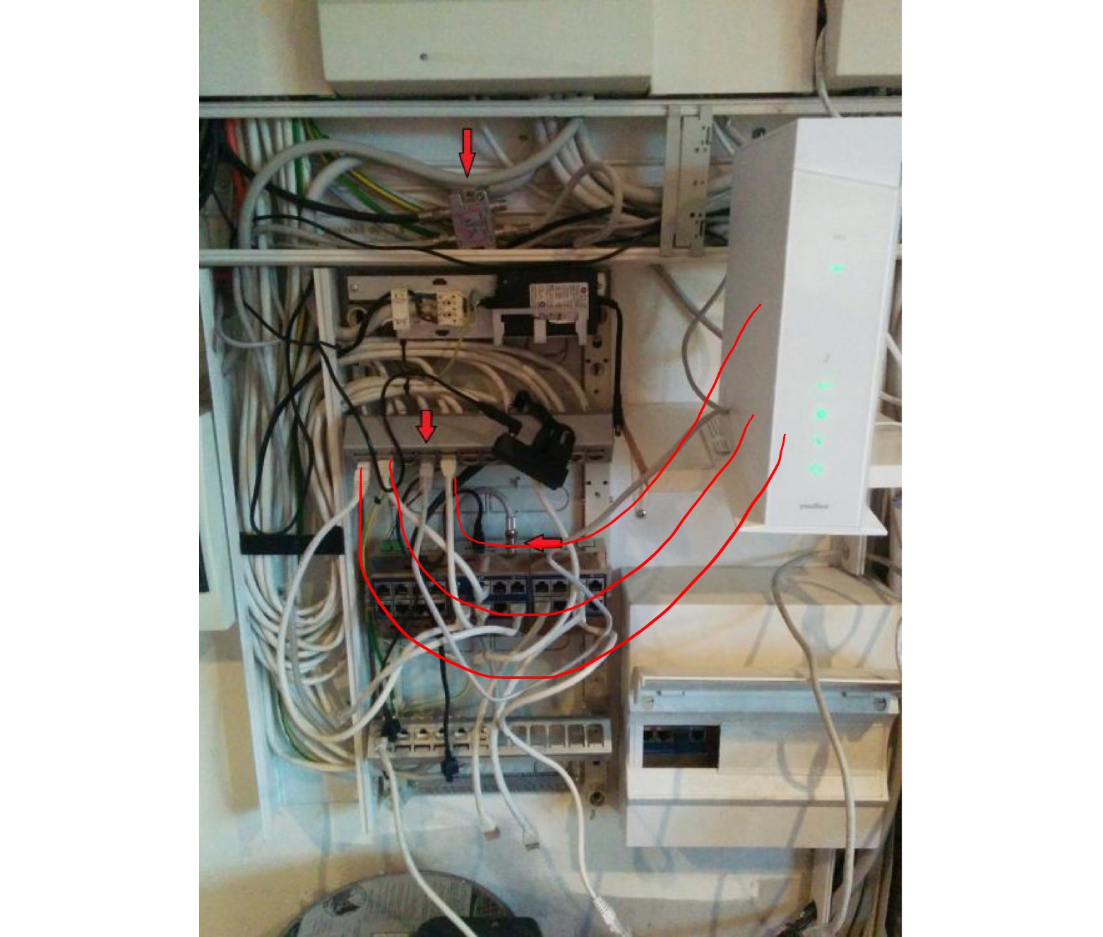

Jeg har taget et lidt større billede af mit setup (beklager at det ser meget rodet ud). Det her setup, det virker. Alt andet fejler.Markeret med røde pile:

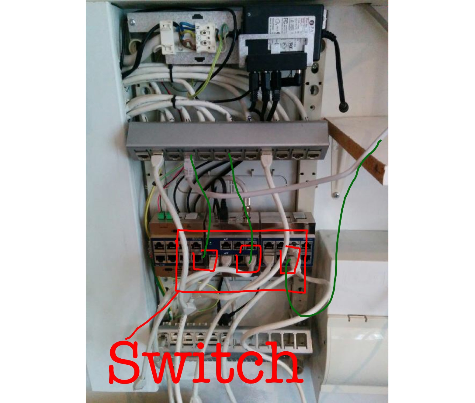

Indgang via antennemoduls ( Antenne A-110-65 ) RF stik. Kabel løber til venstre på billedet, op i kabelbakken og til højre ind i den splitter der er markeret med rød pil. Fra splitteren direkte til modem. Fra modem har jeg et netværkskabel der løber til port 4 i krydsfeltet. Når jeg gør det, så kan jeg trække forbindelse ud fra ét stik her i huset.
Tror vi snakker lidt forbi hinanden. Er det tv eller internet du ikke kan få til at virke. Du snakker om dit antenne modul, det har intet med internet at gøre. Med det setup du har der, har du internet på stik 4 og tv/radio på de andre. For at få internet skal du bruge de rj45 porte der er på dit modem, ligesom stik 4.

Dette kabel skal bruges til antenne. Dvs den røde streg, der går fra fordeler data udgang til dit modem. Prøv at bruge det kabel der fulgte med dit modem. Der kan godt gå en halv time hvor modem genstarter flere gange.
Kan ikke køre trådløst, skal monteres med netværkskabel.
