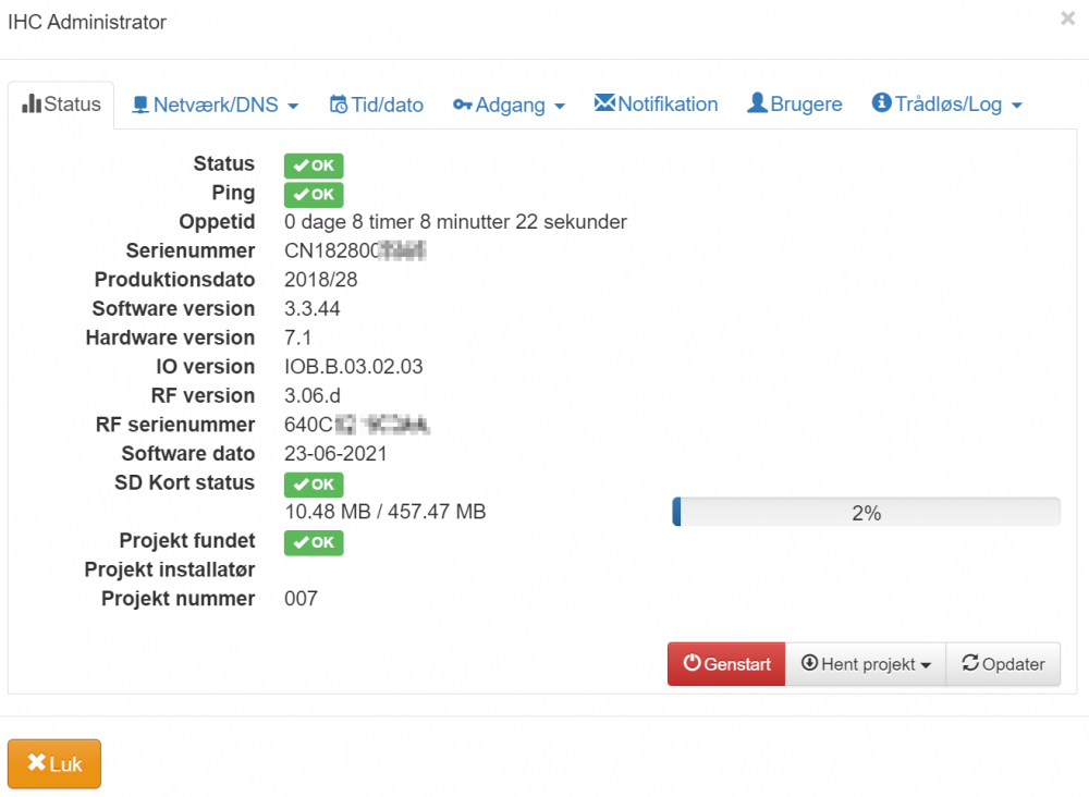

Her er status nu (fra kaptajnen):

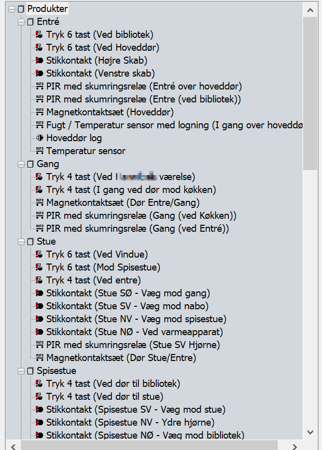

Og visual viser at alt skal genlinkes (selvom det virker lidt):
