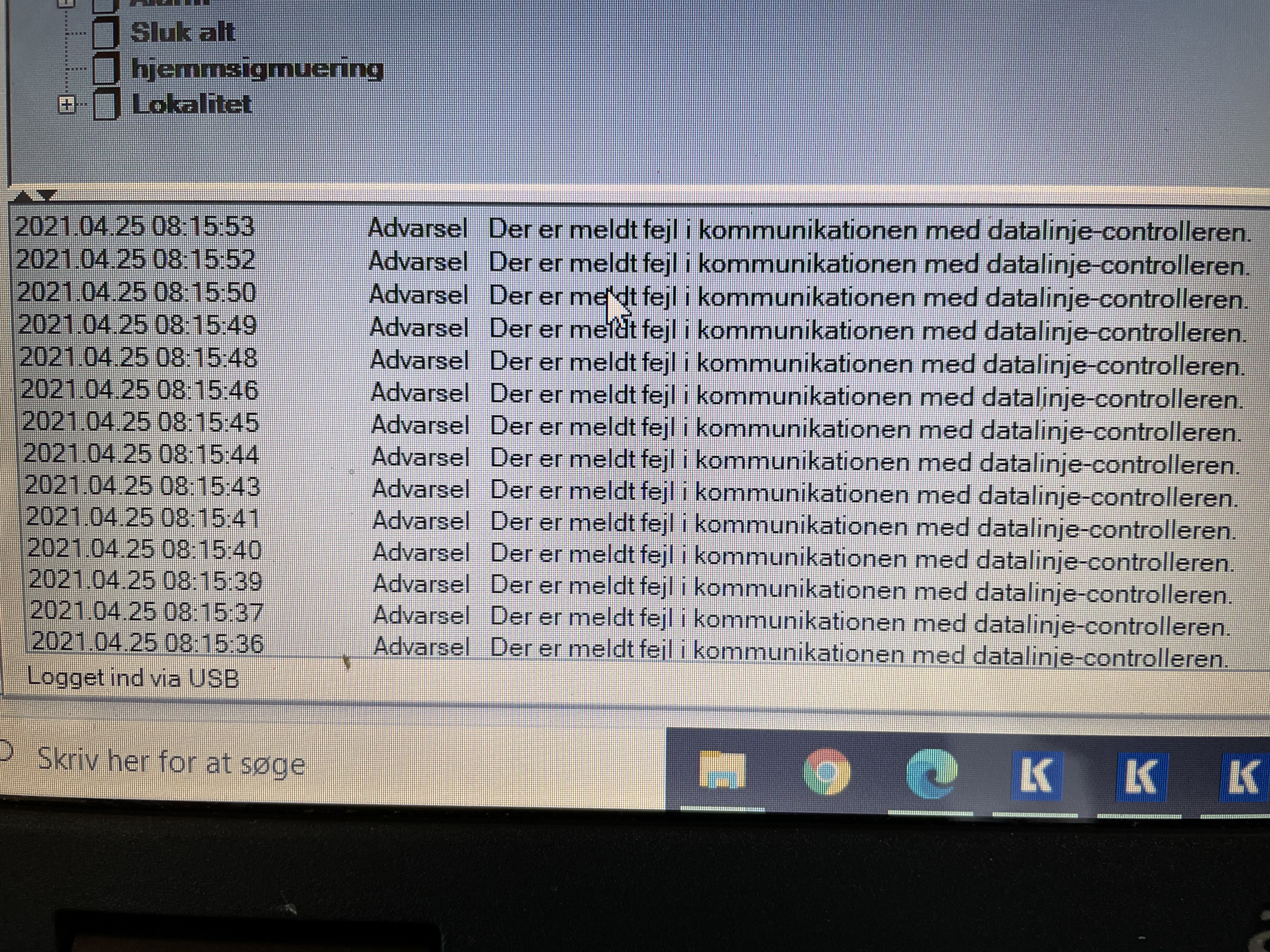

Jeg er på dybt vand. Overtog et hus med en IHC installation, og i dag skulle jeg pille ved en ledning, så jeg tog relæet. Efter at sætte strøm til igen virker ingen af mine kontakter. Alm. stikkontakter virker fint.
Jeg fik logget mig på controlleren og hentet den programmering der lå på enheden, og prøvede at uploade igen, men det virkede stadig ikke.
Så prøvede jeg at opdatere firmwaren til 2.7.199, hvorefter firmware loaderen meldte en fejl. Firmwaren stod dog til at være opdateret, så jeg fortsatte med 2.7.220. Loaderen melder igen fejl, og controlleren lukker helt ned. Nu står den blot og blinker (hurtigt) og jeg kan hverken få adgang via USB eller via loaderen. Jeg tror det er en 6.1. Det eneste nummer jeg kan finde på controlleren er 820ba202
Update:
Efter at have taget strømmen, lykkedes det mig at få kontakt via firmware loaderen, og downgrade til 2.6.122, som jeg fandt her på siden. Nu melder den fejl via service viewer
