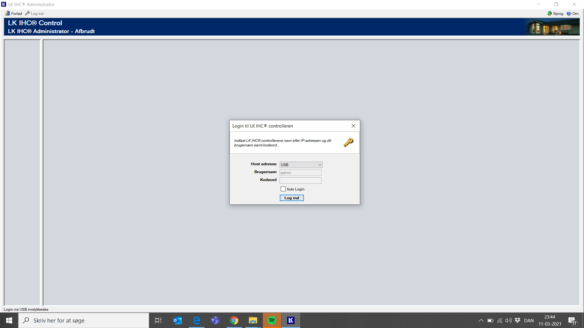

Kan ikke forbinde via USB eller LAN
Jeg har d.d. monteret min IHC controller v.3.
Den er fabriks-ny og har aldrig været i brug før.
Jeg tænkte at jeg gerne vil godt fra start med det nyeste software og firmware.
Men efter at havde opdateret firmwaren kan jeg nu ikke få forbindelse til controlleren via USB... eller LAN for den sags skyld.
-Og det ser ikke ud til at være muligt at man kan lave en 'hard reset' på controlleren.
Er der nogen som kender til dette problem ?.. jeg kan heller ikke for forbindelse via firmware loaderen.
(Jeg er i tvivl om hvorvidt firmware opdateringen lykkedes. Eftersom den kom med en fejlmeddelelse. -og så derefter en 'completed' meddelelse.)
(Jeg har opdateret til det nyeste Java. Samt reinstalleret softwaren)

Hej Jakob
Jeg fik løst problemet i nat :)... uden helt at få afklaret hvad problemet var.
Jeg prøvede er slette USB driveren og så geninstallere den.
-Det hjalp ikke.
Så prøvede jeg at gå ind i programmet til firmware opdatering.
-Den kunne heller ikke får forbindelse.
Så prøvede jeg at trykke på reset knappen mens firmware-programmet prøvede at oprette forbindelse.
-Og så fik den forbindelse!
Jeg opdaterede så firmwaren igen.
Gik ind i setup-programmet og skyndte mig at sætte den op til at man kunne forbinde via LAN.
Skønt som jeg fik indtastet den korrekte gateway adresse (som var grunden til at LAN heller ikke fungerede)
Så kunne den ikke få forbindelse via USB igen...
Men nu kan jeg komme på via LAN uden problemer.
Men ellers mange tak for interessen Jakob :)
