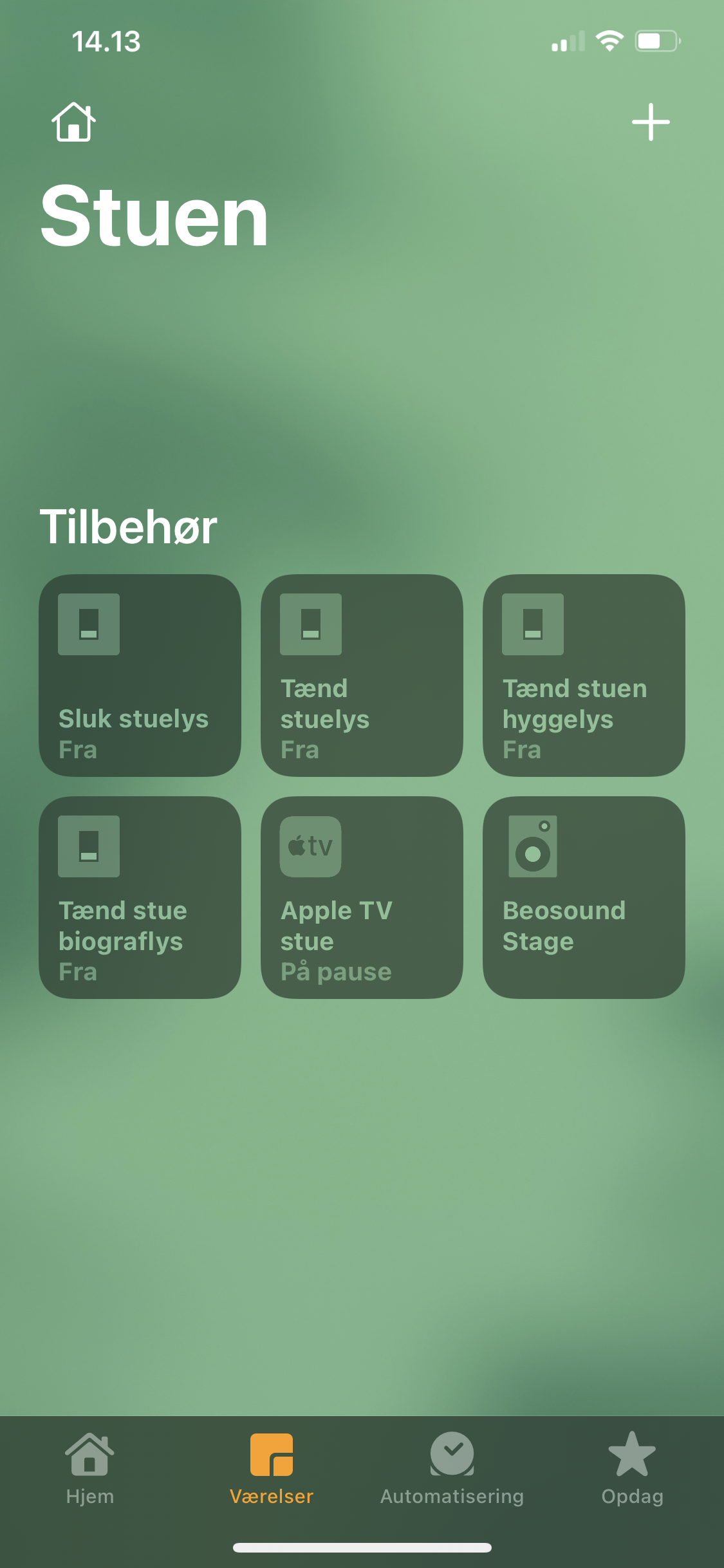

Jeg har også koblet Apple Homekit op mod Home Assistant og dette virker egentlig også fint da Homekit fint gennem Home Assistant aktivere de forskellige scenarier i IHC controlleren. Men kommunikationen med Siri/Homekit virker noget ulogisk når jeg via Siri aktivere et scenarie der er sat op til at "slukke" et rum. Siri kvitterer med at sige "Sluk stuelys er i tilstanden tændt" Egentlig vil jeg jo bare gerne have beskeden "Stuelys er slukket"
Jeg er derfor i tvivl om jeg har brugt den rigtige/ mest hensigtsmæssige fremgangsmåde ved opsætning i Home Assistant når det er et scenarie i IHC controlleren der ska styres. Jeg har i Home Assistant brugt "switch" som opsætning, men det er måske ikke så hensigtsmæssigt?
Som det fremgår af skærmdump af Homekit/ Stuen står alle "knapper" som "fra" hvilket også er ulogisk uanset om lyset i rummet er tændt eller ej. Men det tænker jeg måske er et resultat af en uhensigtsmæssig opsætningen i Home Assistant.
Jeg vil være taknemmelig hvis nogen kan hjælpe mig lidt her.
Uddrag af min configuration.yaml ser således ud:
