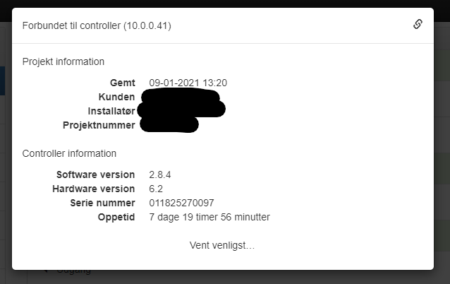

Når jeg går ind i Kontrolpanelet, vælger ønskede outputmoduler og trykker OK, så vises følgende i 5 sekunder:

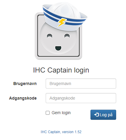

I stedet bliver jeg sendt direkte til IHCCaptains loginside:
Herefter kan jeg logge ind, smutte op i Kontrolpanelet, vælge moduler og det hele starter forfra.
Problemet opstår uanset om jeg har slået alle outputmoduler fra i Kontrolpanelet eller ej, så det virker lidt som om IHCCaptain bare crasher, men jeg har ikke rigtigt nogen ide om, hvorfor det sker. Jeg har prøvet med #debug i url'en, men det giver mig ikke noget.

Ahh måske jeg skal have rettet i manualen:
  1. Log på
  2. Tjek at de relevant outputmoduler er valgt i kontrolpanel
  3. Hvis du ændre i noget så tryk "Gem"
    1. Så skal du logge på igen
  4. Tryk på "Blyant" ikonet (image.png.40cdcb71b355147470d3c867a4bdca85.png) også går IHC Captain i redigeringsmode
Så skulle den gerne begynde at forbinde de moduler etc.
