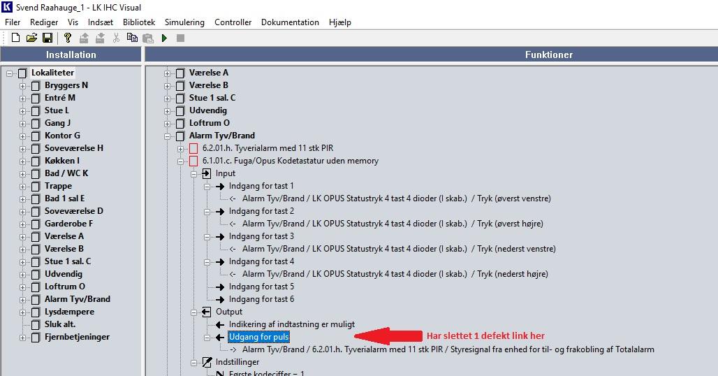

U-10 Posted November 11, 2020 Report Share Posted November 11, 2020 Hej. Jeg har en korrumperet fil, og jeg har læst diverse svar/spørgsmål herinde. Og det ser ud til at det er en id i et link der er fejl I. Jeg ved ikke hvad den nemmeste måde er at finde ud af om den er der 2 gange i filen, men så må jeg bare tage dem en af gangen. Hvordan laver jeg den om, så jeg kan skrive i filen, og laver den tilbage til en .vis fil igen. Jeg kan åbne det f.eks. wordpad men jeg kan ikke få den tilbage til .vis. På forhånd tak. Svend Raahauge.vis Quote Link to comment Share on other sites More sharing options...
0 TorbenSørensen Posted November 11, 2020 Report Share Posted November 11, 2020 Prøv vedhæftede. Har slettet 3 "defekte" links (se vedhæftede billeder). Svend Raahauge_1.vis Quote Link to comment Share on other sites More sharing options...
