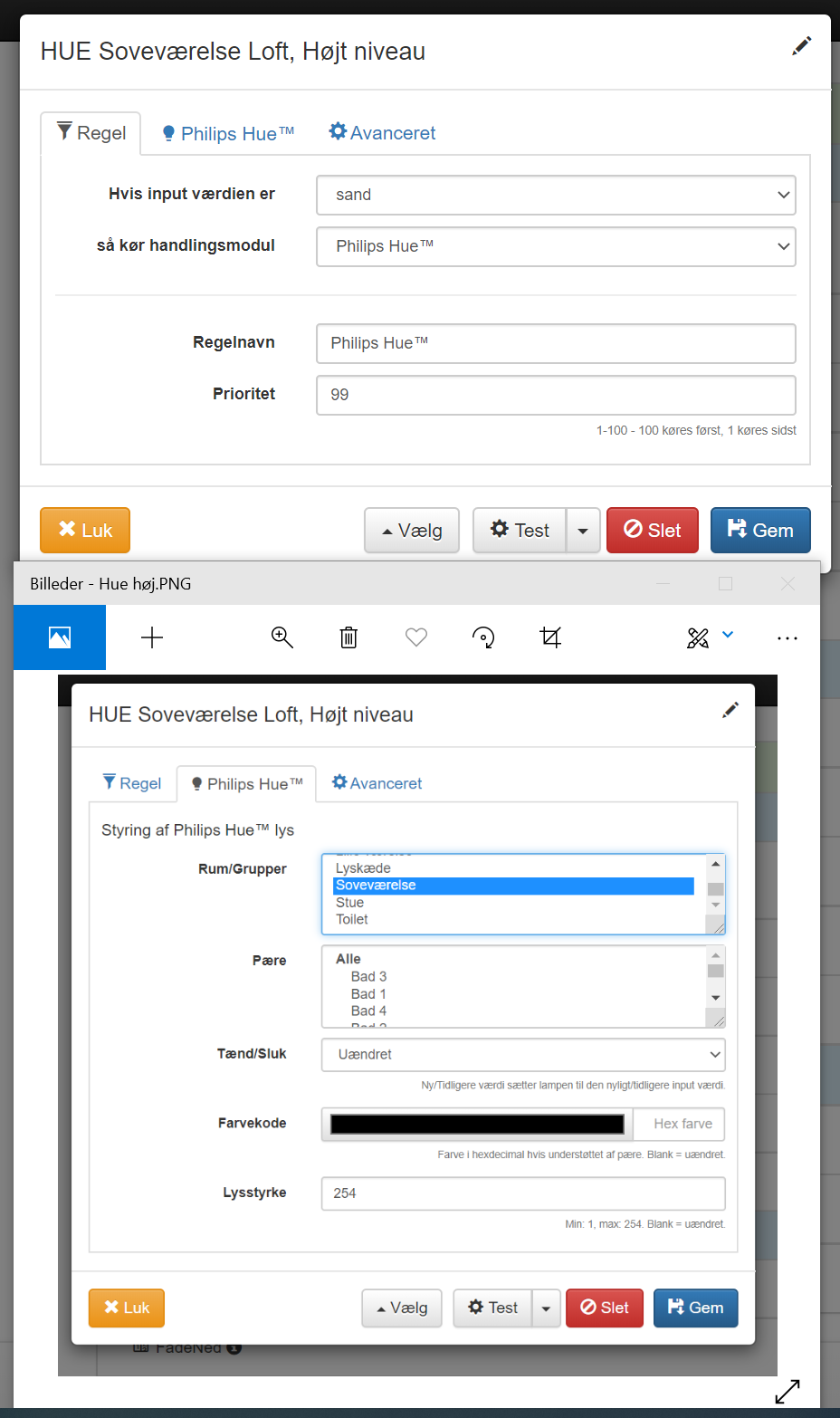

Jeg sad lige og roddede med IHC Captain og mine Hue spots, og endte med at modificere funktionsblokken således den også kunne natdrift.
For at det virker, skal udgangen høj indstilles til Tænd/Sluk: Uændret og lysstyrken til (f.eks 254 / 100%) og prioriteten skal sættes til 99 (bare mindre end kip funktionen som i mit tilfælde er 100).
Det samme gør sig gældende for udgangen lav: Tænd/Sluk: Uændret  og (f.eks sat til 30%) og igen prioritet 99 eller lavere.
Udgangen Sluk/tænd skal sættes til prioritet 100 og Tænd/Sluk: Kip/skift.
Alle 3 funktioner skal selvfølgelig pege på den samme lampe/gruppe.
på denne måde, kan man også slippe for, at lyset f.eks. går til 100% inden det slukker, hvis man som jeg, havde sat kip funktionen til også at gå til 100% hver gang den tændte.
Jeg ville bare lige dele det, hvis andre havde siddet med samme tanke :-)
