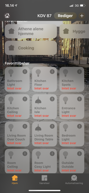

I går da jeg ville tænde lyset og ikke var hjemme, var der intet svar til IHC installationen. Det virker fint når jeg er hjemme og på wifi.
Nu sidder og kigger på det og kan ikke se hvad fejlen skulle være - jeg har ikke rodet med IHC Bridge installationen i flere måneder. Når jeg slår wifi til på telefonen og er hjemme virker det, men ligeså snart jeg slår wifi fra og kører på mobilnettet, er det intet svar (se vedlagte).
Nogen der kan hjælpe?

Hej Morten
IHC Bridge giver ikke fjernadgang til homekit, det skal du bruge en apple HUB til:
https://support.apple.com/da-dk/HT207057
Claus
1 hour ago, Morten Stryhn said:
Så hvis jeg forstår dig rigtigt, så er det på Apple TV er der er sket en ændring i opsætningen?
For det har virket i lang, lang tid uden problemer (med Apple TV som hub) - indtil for nogle dage siden.
Ja, kontroller eventuelt om den stadig er logget ind på samme icloud konto som din telefon.
Claus
