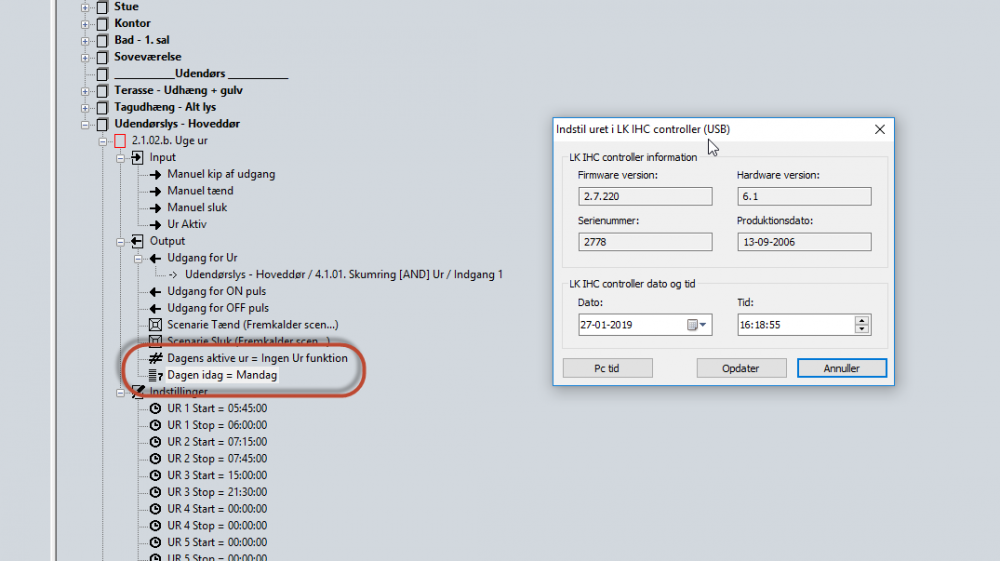

Aktivering af ur
NikolajV
14 hours ago, BrianPedersen said:
Programmet skal uploadet til controlleren, så kan du tjekke dagen i service view, så vil den helt sikkert have den rette dag.. i visual opdaterer den ikke ur, og dag. kun ved simulering, kan du sætte den til en dag og klokkeslet, og så vil den i simuleringen køre videre fra det du har sat..
Perfekt. Det giver mening. Tak.
Og nu hvor det er blevet mandag, ser det sandelig også ud som om det virker :-)
Mvh
Nikolaj
