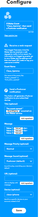

Det virker fint hos mig...
Her er et eksempel på en pushover besked via IFTTT
ihttt2.PNG.2f94f1f94602bb2ac3133770c0631c7b.PNGifttt.thumb.PNG.c6cc2c183b7036a74364a905f9bc2b39.PNG
Proceduren er:
Opret en ny Applet
If "This" skal være Webhooks.
"Then" kan være hvad som helst, i dette tilfælde pushover.
For at finde din Maker Key, skal du gå ind under services på IFTTT, og trykke på webhooks knappen.
Tryk herefter på Documentation i toppen.
Her står nøglen i toppen ud for "Your Key is:"
Håber det giver mening.

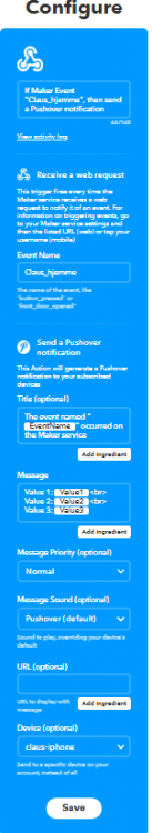

Proceduren er:
Opret en ny Applet
Claus

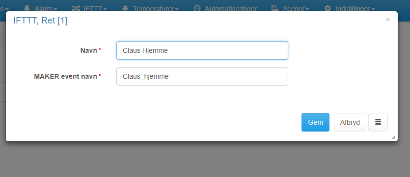

Det giver god mening - men jeg får det ikke til at virke :blink:
Men vi er enige om det er under automatiseringer der skal vælges en IHC kanal der skal trigge  ?
Kunne også se der var en direkte option til pushover under Automatiseringer - den har jeg også prøvet uden held.

Undskyld det sene svar, har været lidt ophængt på det seneste.
Det kan næsten ikke laves forkert. Har du testet IFTTT i en browser?, sender den beskeden som den skal?.
Claus
