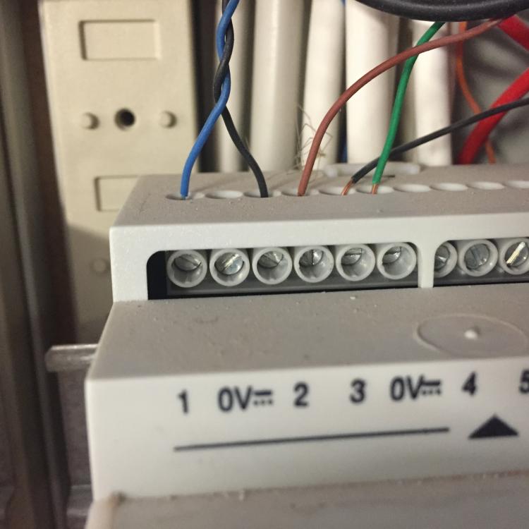

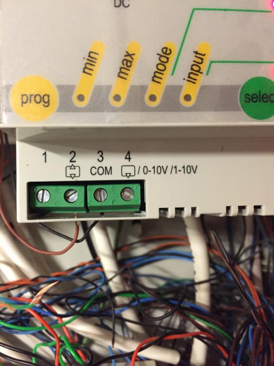

Problemet er, at jeg simpelthen ikke kan læse mig frem til hvordan ledningerne skal sidde i denne model.
Vores badeværelse har 10 Halogenspots, og styres at en enkelt kontakt (wireless) hvor der er forskellige tryk (tænd/sluk, samt forøge/formindske lysstyrke på samme tryk)
På Dimlight gik brun fra (Pil op) til (3) IHC OP24. Der var en lus mellem (Pil op) og (Pil ned). Grøn ledning fra (35 - S2) til (4) på IHC OP24 og sort ledning gik fra (36 - C) til (2) på IHC OP24.
I kan se virvaret på vedhæftede billeder..

Ja den er forkert. Kan godt komme til at virke ,men så skal styringen bygges om. På den gamle tror jeg også du har sluk alt. ( grøn ledning)
Du skriver der er 10 spots. Hvor mange watt er de på, er de 230v 50w siden du har en 600w dæmper?
