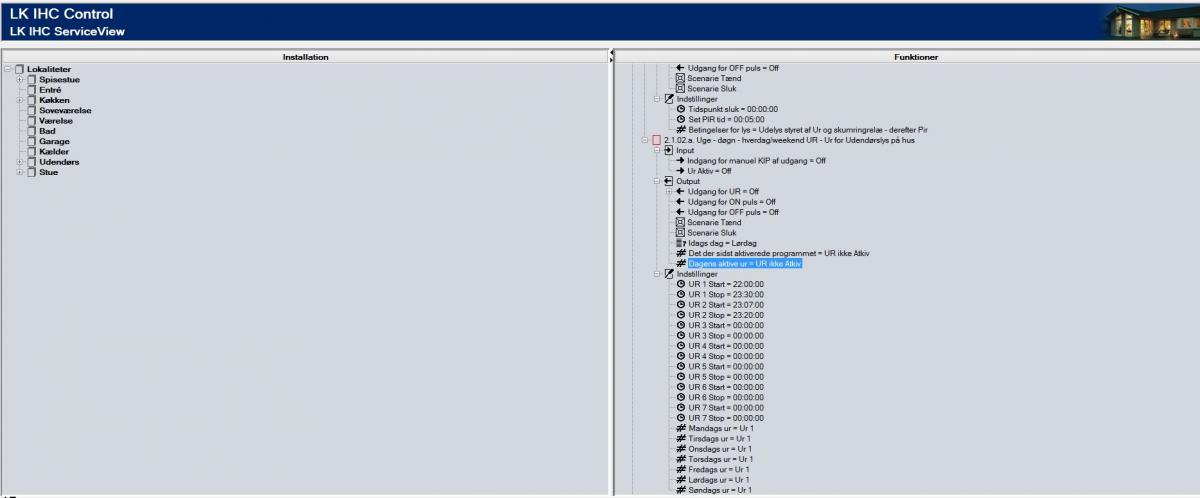

AlCrazy Skrevet July 18, 2015 Rapporter Share Skrevet July 18, 2015 Hej med jer.Jeg er helt ny herinde i dette forum, så håber på noget hjælp! -Jeg har indsat funktionsblok 2.1.02 til at styre mit udv. lys + luxføler.Mit problem er at blokken ikke kan finde ud af aktivere uret, således at lyset tænder konstant mellem den fastsatte tid i ur 1.Den skriver (Som der kan ses på billedet) at dagens aktive ur - Ur ikke aktiv.Hvad gør jeg ?På forhånd tak for hjælpen! Citér Link til kommentar Del på andre sites More sharing options...
0 TorbenSørensen Besvaret July 19, 2015 Rapporter Share Besvaret July 19, 2015 Det er fordi din indgang Ur Aktiv er sat off.. Så er uret sat ud af funktion... Den er default on, så du må have ændret den. Der er i øvrigt kommet en ny udgave af funktionsblokken (2.1.02.b.), som kan hentes på LK's hjemmeside. Citér Link til kommentar Del på andre sites More sharing options...
0 AlCrazy Besvaret July 20, 2015 Forfatter Rapporter Share Besvaret July 20, 2015 Det er fordi din indgang Ur Aktiv er sat off.. Så er uret sat ud af funktion... Den er default on, så du må have ændret den. Der er i øvrigt kommet en ny udgave af funktionsblokken (2.1.02.b.), som kan hentes på LK's hjemmeside.Hej Torben.Tak for hjælpen så langt!Har du et link til, hvor jeg kan hente det??-Og hvordan får jeg dem ind i mit visual? Citér Link til kommentar Del på andre sites More sharing options...
0 TorbenSørensen Besvaret July 20, 2015 Rapporter Share Besvaret July 20, 2015 Her i den nyeste Visual version.http://www.lk.dk/Lauritz+Knudsen/professionel/teknisk-support/IHC-Control-Visual-Software2.page? Citér Link til kommentar Del på andre sites More sharing options...
AlCrazy
Hej med jer.
Hvad gør jeg ?
3 svar på dette spørgsmål
