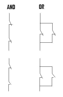

Hvis du benytter en OR-blok vil du jo ha' det her:Røgsensor1 kommer med signal eller Røgsensor2 kommer med signal...Hvis så røgsensor1 ikke længere kommer med signal, så har du stadig signal fordi røgsensor2 kommer med signal, hvilket vil sige, at din alarm først går når hele huset står i flammer.Hvis du så ændrer det til en AND-blok, vil det sige at hvis røgsensor1 OG røgsensor2 kommer med signal, så er der ingen alarm, hvis røgsensor1 kommer med signal, og røgsensor2 ikke gør, så er de der ikke begge 2, og derfor går alarmen.Se billede, hvilken vil du mene der ikke længere kommer signal igennem i den nederste version af dem? :) [img size=253]http://www.ihc-user.dk/media/kunena/attachments/legacy/images/And_Or.JPG

Ja num, det kan man godt... Men en af de gode ting ved IHC, er jo netop at man kan ændre på noget, uden at flytte rundt på ledninger. Når man begynder at koble ting sammen på den måde som du siger, så virker det ja, men det er ikke længere så fleksibelt.Sperillen - det er nemlig derfor jeg prøver at overbevise om at det er AND man skal bruge :)
Konklutionen er at Jakob har ret du kan godt bruge den AND blok som ligger i visual programmeringen ganske som Sperillen i indlæg #4321 konkludere. Til Jakob #4325 ja man mister også muligheden for at fejlfinde i det absure tilfælde at en af LK´s IHC røg sensore skulle komme med en fejl alarm.(det jeg mente med en OR blok - hvis den skal bruges skal den inverteres i forhold til den der ligger i visual i dag, så den virker som AND blokken der ligger i visual i dag)- gav det mening og håber at det var opsumering nok?
