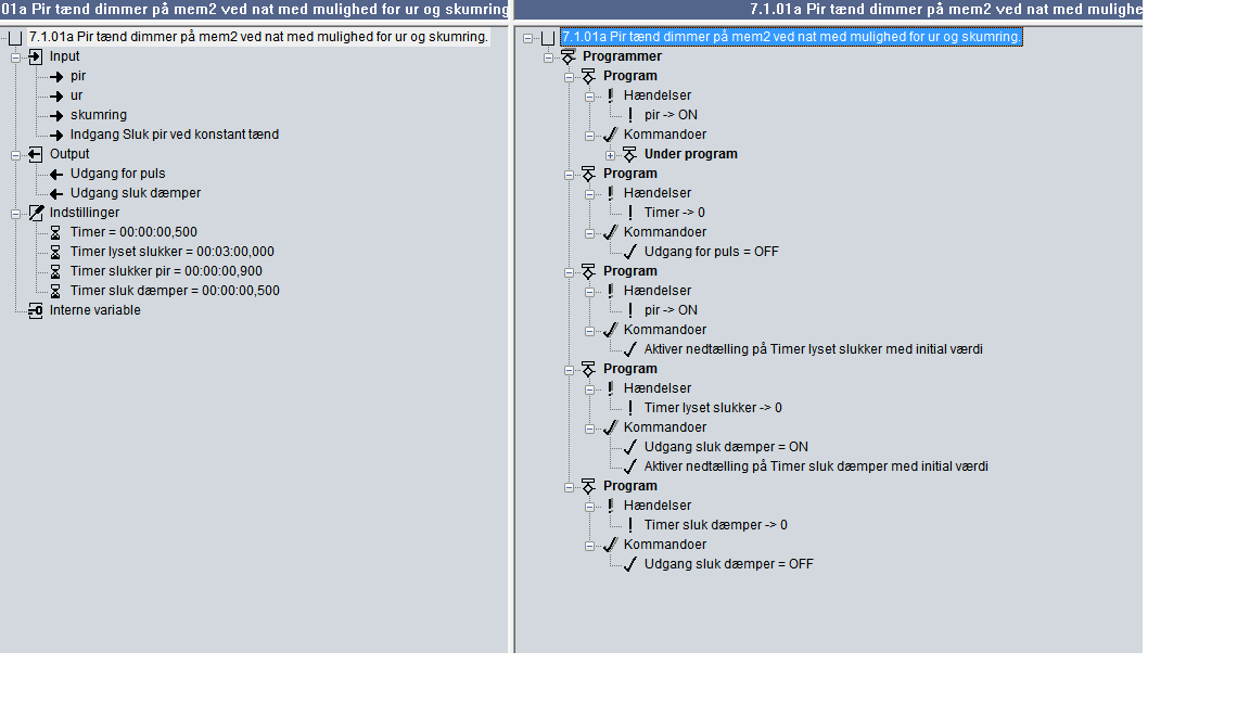

Jeg har brug for lidt hjælp med at færdigjorde FB. Har prøvet meget men få det ikke til at fungere.
Badværelse: Pir, Dimmer, tryk 4 tast 2 dioder.
Lyset på badeværelset skal tændes via PIR om aften på memory 2 når skumnings-relæ er on, samt skal jeg kunne selv tænde lyset og dæmpe op/ned hvor pir vil være slukket. Der sidder en 4 tryk med 2 dioder. Dioden skal lyse ved konstant tænd. Hvis muligt skal PIR slukke lyset hvis der er ingen bevægelse i 5 min. (hvis nu vores børn tænder lyset på tryk og glemmer at slukke)
Se vedhæftet
Pir tænder lyset på memory 2 og slukker når der er ikke bevægelse. Kan ikke få PIR til at slukke ved konstant tryk, den slukker stadigvæk lyset efter 3 min.
Se vedhæftet
