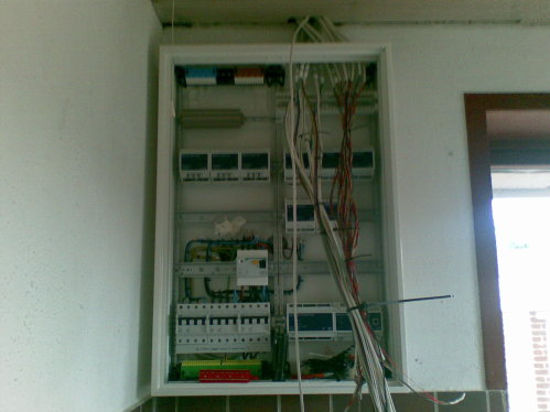

Thomas Hartmann Skrevet June 27, 2008 Rapporter Share Skrevet June 27, 2008 Hej... Fik lige lyst til at dele mine oplevelser ind til videre. Vi er ved at renovere et hus på 145 kvm, og i den forbindelse laver jeg IHC i det meste af hytten, undtagen 3 værelser som båre får skiftet farve på kontakterne - så de ser nye ud :-)Her lige først et billede af den oprindelige tavle. [img size=499]http://www.ihc-user.dk/media/kunena/attachments/legacy/images/21062008.jpg Citér Link til kommentar Del på andre sites More sharing options...

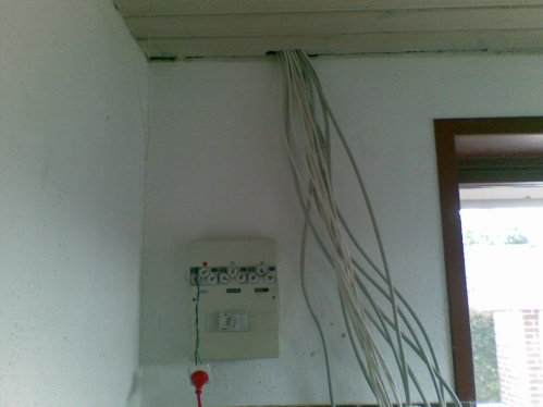

Thomas Hartmann Besvaret June 27, 2008 Forfatter Rapporter Share Besvaret June 27, 2008 Gammel tavle herefter demonteret: [img size=499]http://www.ihc-user.dk/media/kunena/attachments/legacy/images/22062008.jpg Citér Link til kommentar Del på andre sites More sharing options...
Thomas Hartmann Besvaret June 27, 2008 Forfatter Rapporter Share Besvaret June 27, 2008 Ny tavle monteret - så mangler vi "bare" at få kablerne rigtigt på plads: [img size=499]http://www.ihc-user.dk/media/kunena/attachments/legacy/images/25062008_003_.jpg Citér Link til kommentar Del på andre sites More sharing options...
Gæst IBISystem.dk Besvaret June 30, 2008 Rapporter Share Besvaret June 30, 2008 Hvilken tavletype er det ?jeg har ikke set det med grupper i på denne måde før.MhvAllan GøndahlIBI konsulentProIBI A/S Citér Link til kommentar Del på andre sites More sharing options...
Gæst IBISystem.dk Besvaret June 30, 2008 Rapporter Share Besvaret June 30, 2008 Og har du tænkt dig at fordele sikringerne via 4 polede grupper over IHC output relæIkke en særlig god løsning, hvis det er tilfældet.En løs nul og fanden er løs i laksegade....MhvAllan GøndahlIBI konsulentProIBI A/S Citér Link til kommentar Del på andre sites More sharing options...
Thomas Hartmann Besvaret June 30, 2008 Forfatter Rapporter Share Besvaret June 30, 2008 Hej,Det er en tavle fra Hager. Kan ikke lige huske modelnummeret her hvor jeg sidder. Der er en låge der er lakeret hvid som kommer foran - det ser faktisk rigtig nice ud.Hvad mener du med en løs nul?Lige den del har jeg overladt til min "hus" elektriker - Men han har godt nok ikke prøvet IHC før. Hvis ikke jeg tager helt fejl så samles alle nuller helt for oven til venstre. Jeg kune evt. tage et billede mere, rigtig mange af kablerne er blevet samlet i den klemrække der sidder øverst til venstre (Række nr. 2).Mvh. Thomas Citér Link til kommentar Del på andre sites More sharing options...
Gæst IBISystem.dk Besvaret June 30, 2008 Rapporter Share Besvaret June 30, 2008 Hej ThomasJeg syntes bare at jeg kan se 3 stk. 4 pol grupper i tavlen og mig bekendt har dette ikke været lovligst siden sidst engang i 70erne at bruge til lysinstallation.Husk ligledes at Output 230V volt kun er 10 A relæerSmid gerne et type nummer på tavlen, den er nice :-9MhvAllan GøndahlIBI konsulentProIBI A/S Citér Link til kommentar Del på andre sites More sharing options...
Thomas Hartmann Besvaret June 30, 2008 Forfatter Rapporter Share Besvaret June 30, 2008 Hej,Uha... Det håber jeg da ikke... :-(Jeg fik dem dog anbefalet nede på mit arbejde (Elforsyningen) - Så jeg tror den er go' nok...?Det er den her tavle:LM-Nummer: 1516005695EAN: 3250612731893Producent: FW52PFORD.TAVLE FW52P 800X550X140MMJeg skal nok lige få taget et billede når logen kommer for - Så man kan se hvordan den tager sig ud...Jeg må lige gøre ham der skruder kablerne sammen opmærksom på at de kun er 10A...Tak for tippet.Mvh. Thomas Citér Link til kommentar Del på andre sites More sharing options...
