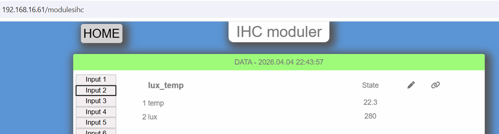

Step 1: Vælg IHC modules:
Tilslut Temperatur/Lux modulet til en port på Revo – i dette eksempel er den tilsluttet port 2.
Når porten er valgt (husk at trykke på ”fluebenet”) kan man med det samme se temperatur- og lux data fra modulet, og på den måde kontrollerer at modulet er korrekt tilsluttet.

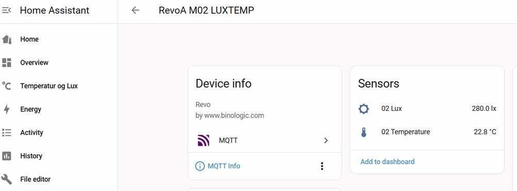

Revo sender desuden en besked til Home Assistant via MQTT (Auto Discovery), så modulet automatisk kan detekteres i Home Assistant

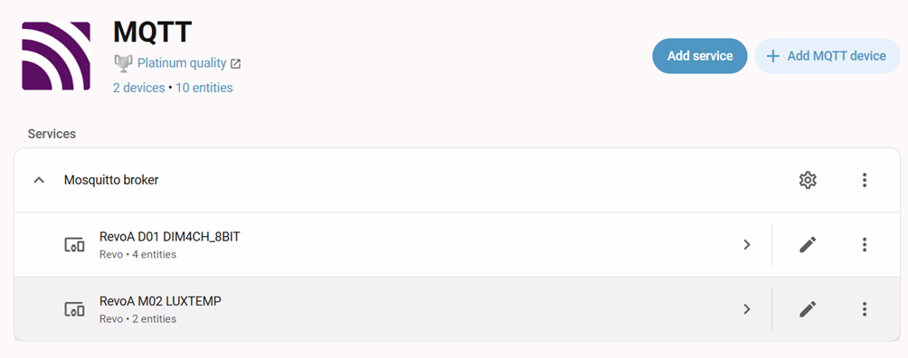

Step 2: Start Home Assistant op -> vælg “settings” og “Device & Secvices” og “MQTT”.
Her ser du nu en Device med et navn a la ”RevoA M02 LUXTEMP”

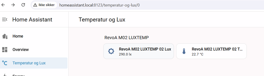

Vælg  Device med et navn a la ”RevoA M02 LUXTEMP” og tryk ”add to dashboard” og vælg navnet på det dashboard hvor du gerne vil placerer dit ”card” med temperatur og lux information.
Det endelige resultat skulle gerne se således ud:

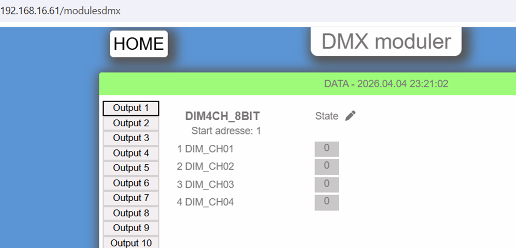

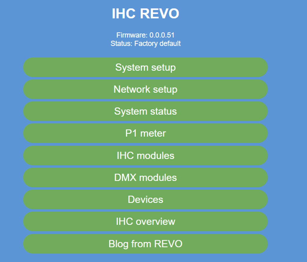

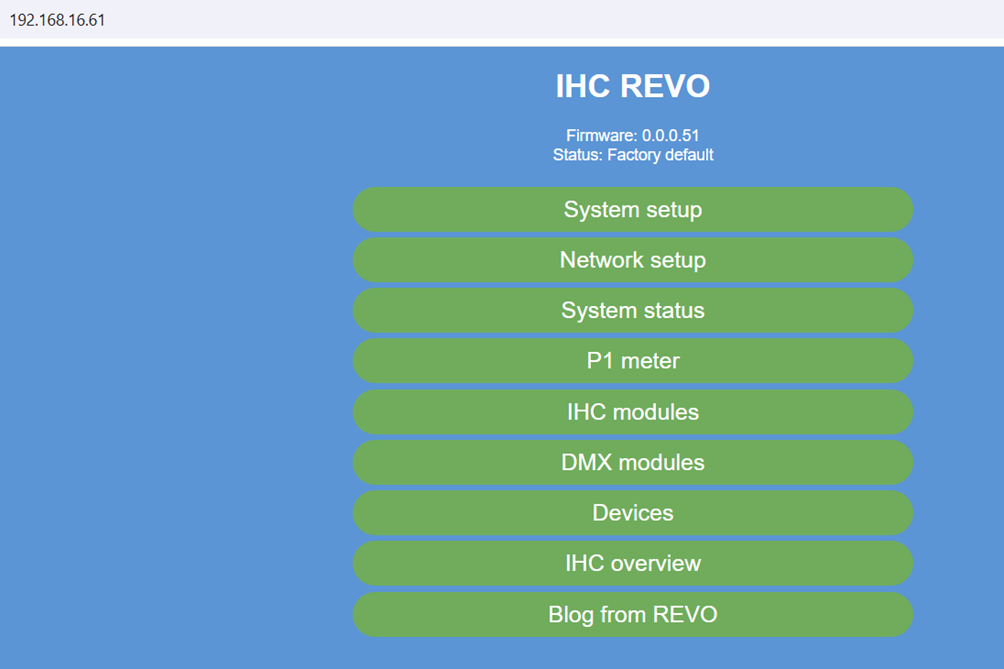

Step 1: Skriv Revo´s IP adresse i et browser vindue og vælg menupunktet ”DMX modules”
IP adressen på din Revo er vist på Revo´s display eller du kan finde det med programmer som ”Angry IP”.
Step 2:  tilslut DMX dæmperen til RS485 terminalerne på Revo. Husk terminal ”A” på Revo skal til terminal ”D1+”; Terminal ”B” på Revo skal til terminal ”D1-” på dæmperen.
Vælg DMX typen afh. af dæmper. I vort eksempel vælg ”DIM4CH_8BIT”, da vores dæmper har 4 kanaler, og hver kanal har en opløsning på 8 bit.
Når porten er valgt trykker du på ”fluebenet”

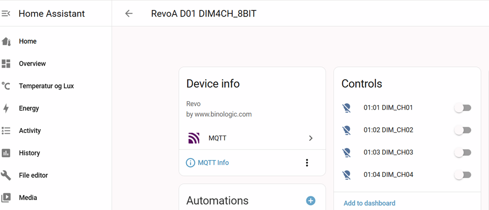

Revo sender nu en besked til Home Assistant via MQTT (Auto Discovery), så modulet automatisk kan detekteres i Home Assistant

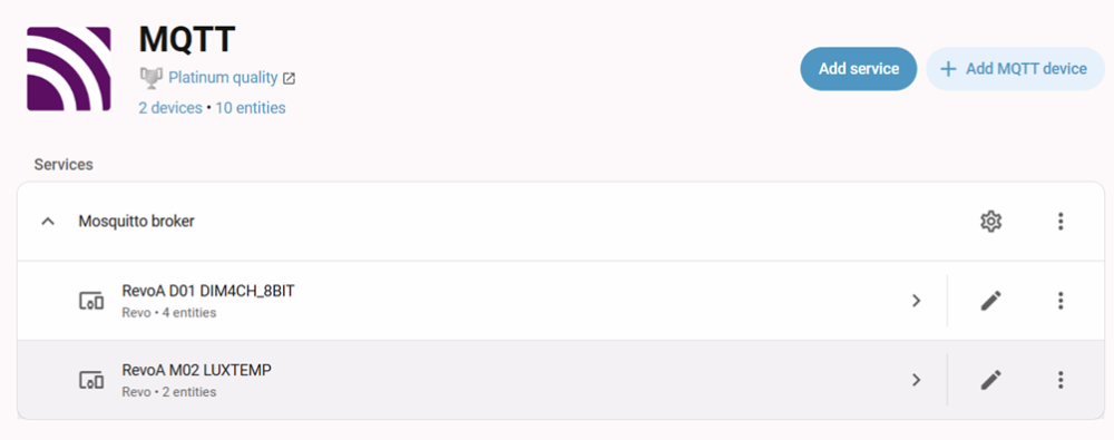

Step 3: Start Home Assistant op -> vælg “settings” og “Device & Secvices” og “MQTT”.
Her ser du nu en Device med et navn a la ”RevoA D01 DIM4CH_8BIT”

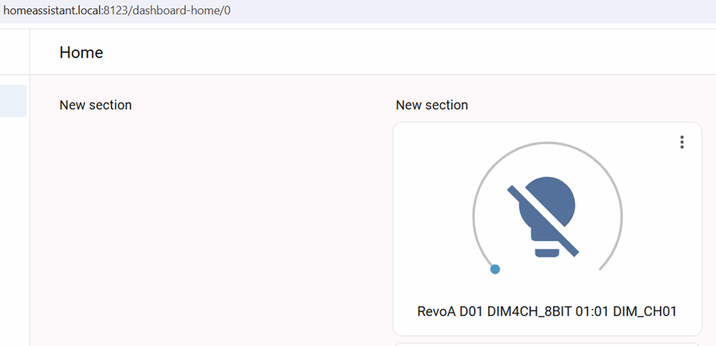

Vælg  Device ” RevoA D01 DIM4CH_8BIT” og tryk ”add to dashboard” og vælg navnet på det dashboard hvor du gerne vil placerer dit ”card”
