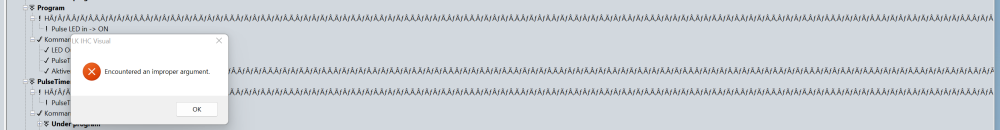

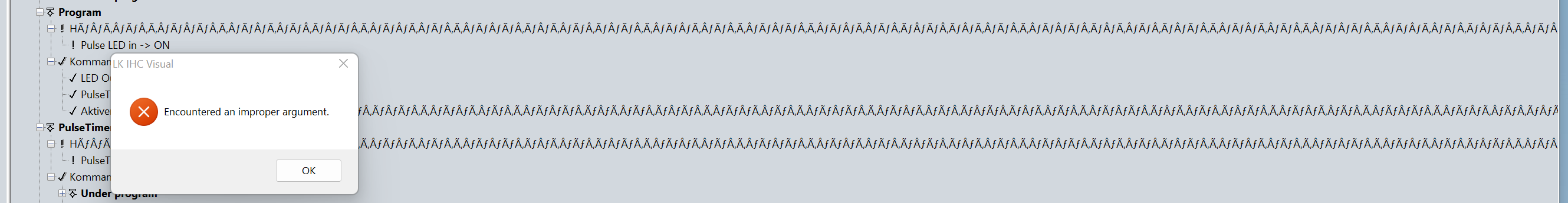

Hei,
Hadde problemer med ÆØÅ. Dette ble så fælt at jeg startet og oversette alle FBer og produkter til engelsk, men det fikset ikke problemet når jeg skulle lage mine egene FBer i Visual.

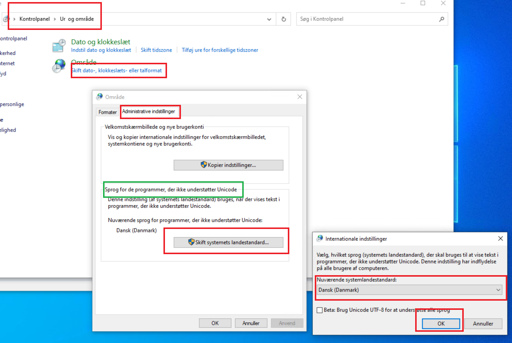

Jeg fant to andre poster angående dette, men leste ikke godt nok og hoppet over viktig informasjon i første gjennomlesning. Hvis noen flere har tilsvarende problemer er løsningen
Kontrolpanel -> Ur og opråde -> Skift dato-, klokkeslæts- eller taformat -> Administrative indstillinger -> Skift systemets landestandard -> Sett til Dansk -> OK...
Kjører nå Dansk Win10 på en dedikert PC og remote desktop inn i den. (Dedikert PC løste også noen VLAN utfordringer som er en helt annen diskusjon)
