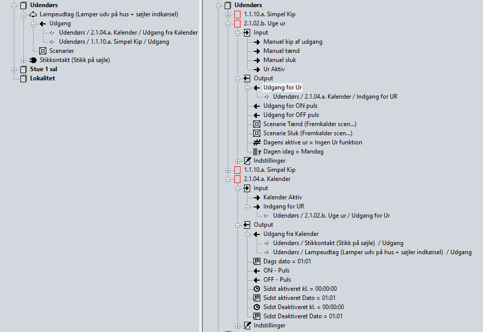

I øjeblikket har jeg et simpelt ur, der styrer mine udendørs lys.
Jeg begyndte at tænke, at det ville være rart at have lysene tændt og slukket afhængigt af årstiden. (F.x. fra januar til april tændes lampen fra 17 - 23. Fra november til december tændes lampen fra 15:30 - 23.)
Hvordan ville man gøre dette i IHC Visual? Jeg ser, at det er muligt at sætte uret som en indgang til kalenderen (Se vedhæftet billede). Så man skal have et ur og kalenderpar for hver "periode", de vil styre?

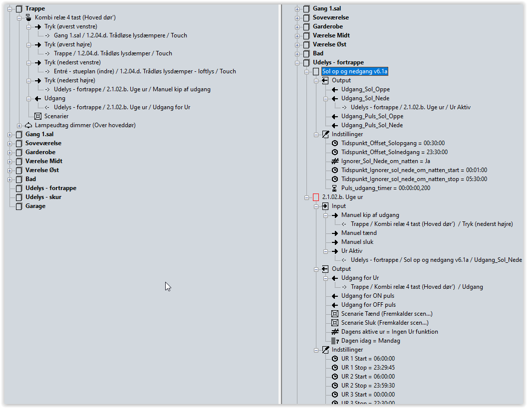

Jeg benytter en kombination af ”Sol op og nedgang v6.1a” og ”Uge ur”. Så følger tændingen årstiden. Om eftermiddagen tænder det ved skumring eller med den forskydning, der er lagt ind. Om aftenen slukker det, når uret når en given tid. Om morgenen tænder det igen, når uret når en given tid, og endelig slukker det, når skumringen slutter. Det virker for mig.

Hej Spooknik,
Jeg hentede den ned som en ".ifb" fil. Den skal blot placeres under selve programmet.
Stien kan f.eks. være: C:\Program Files (x86)\LK IHC Control\IHC Visual\FunctionBlocks\07. Egne FB.
Jeg har selv oprettet folderen "07. Egne FB". Når den er placeret der, kan den indsættes som en almindelig funktionsblok (FB). Jeg har desværre ikke fundet et tilhørende PDF-dokument, der forklarer funktionerne. Jeg synes dog, at de er relativt selvforklarende. Jeg har vedhæftet den ".ifb" fil, jeg benytter. God fornøjelse.
