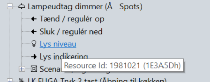

Her er sceenshots fra IHC Visual, der er ikke lagt noget på tryk
Tryk - nederst venstre
Lampeudtag dimmer - Lys niveau
Ivan
