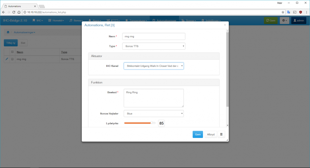

DR6 Skrevet February 16, 2018 Rapporter Share Skrevet February 16, 2018 Hej Jeg har et problem med at få sonos til at afspille en TTS når jeg aktivere et tryk. har oprettet en regel inde under Automatiseringer, der står også at det er kørt men den afspiller ikke teksten som jeg har skrevet. Det virker også til at der er en fejl når man vælger kan man ikke vælge om IHC udgangen/indgang skal være On / Off. Hvis man så vælger Type Pushover og vælger derefter Sonos TTS så kommer der valget om den skal være on / Off. Men jeg kan stadig ikke få den til at afspille teksten :/ Håber nogle kan hjælpe MVH Peter Citér Link til kommentar Del på andre sites More sharing options...
0 cis2131 Besvaret February 16, 2018 Rapporter Share Besvaret February 16, 2018 4 hours ago, DR6 said: Hej Jeg har et problem med at få sonos til at afspille en TTS når jeg aktivere et tryk. har oprettet en regel inde under Automatiseringer, der står også at det er kørt men den afspiller ikke teksten som jeg har skrevet. Det virker også til at der er en fejl når man vælger kan man ikke vælge om IHC udgangen/indgang skal være On / Off. Hvis man så vælger Type Pushover og vælger derefter Sonos TTS så kommer der valget om den skal være on / Off. Men jeg kan stadig ikke få den til at afspille teksten :/ Håber nogle kan hjælpe MVH Peter Hej Peter Jeg havde slet ikke fået implementeret TTS funktionen, så det er derfor det ikke virker. Jeg har lige lavet det, så hvis du lige trykker på remote support knappen, så opdaterer jeg lige din installation med den funktion. Kan godt se at det er en fejl at status feltet dukker op, hvis du skifter imellem typer. Sonos TTS virker kun hvis noget går on, tænkte ikke det var nødvendigt med andet. - Jeg har rettet den fejl i næste version. Claus Citér Link til kommentar Del på andre sites More sharing options...
0 DR6 Besvaret February 18, 2018 Forfatter Rapporter Share Besvaret February 18, 2018 På 16/2/2018 at 20:48 , cis2131 skrev: Hej Peter Jeg havde slet ikke fået implementeret TTS funktionen, så det er derfor det ikke virker. Jeg har lige lavet det, så hvis du lige trykker på remote support knappen, så opdaterer jeg lige din installation med den funktion. Kan godt se at det er en fejl at status feltet dukker op, hvis du skifter imellem typer. Sonos TTS virker kun hvis noget går on, tænkte ikke det var nødvendigt med andet. - Jeg har rettet den fejl i næste version. Claus Hej Claus Det er fint at jeg får den med den næste opdatering, jeg er bare ved at finde ud af hvad der er muligheder til når jeg skal have lavet om til sommer. MVH Peter Citér Link til kommentar Del på andre sites More sharing options...
