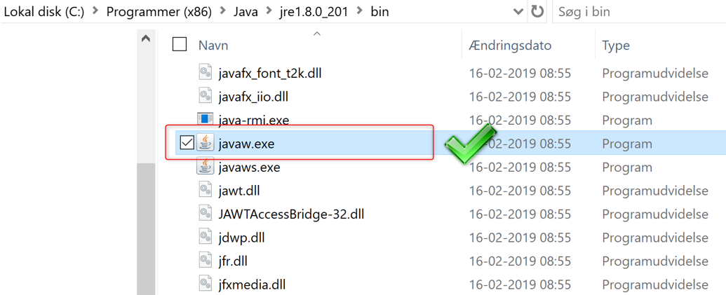

Jeg har oplevet samme problem, og fundet en løsning. Det handler om "Javaw.exe"-filen, som aktiveres for at åbne browseren som serviceview mv benytter.
Man kan ændre i denne fil's egenskaber og få teksten vist normalt.
1. Gå til lokationen for jawaw.exe filen (se billede 1 for nuværende version af Java).
2. Højreklik på filen og gå i "egenskaber" - "Kompabilitet"
3. Vælg "Tilsidesæt høj DPI-skalering" og "System udvidet".
Obs. det virker måske kun indtil næste gang Java bliver opdateret. Men så kan man jo gentage dette, såfremt LK ikke har rettet problemet. :-)
Det virker for mig, men husk det er på "eget ansvar" at pille ved system filer.
Se vedlagte.
