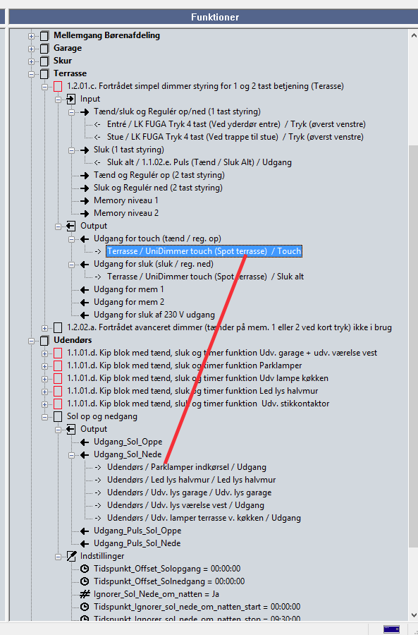

Ifb. med en Unidimmer 400IHC/SA som styrer mine spots på terrassen (memory funktion er vist ikke trådet) har jeg to udfordringer ifb. med sol op og sol ned programmet.
1) jeg kan godt få spots på terrasse til at tænde som planlagt, men de tænder med 100% styrke og dette uanset om jeg sidst havde dem på et dæmpet niveau. Hvis jeg i stedet tænder via kontakt tænder spots på samme niveau som jeg sidst efterlod dem - og det er det jeg ønsker også skal ske automatisk?
2) som nævnt starter spots iflg programmet, men de slukker som eneste lyskilde ikke igen automatisk som alle andre udvendige lys gør
vedlagte billede viser programmet og hvilke udgange jeg har på UDGANG_SOL_Nede samt min Terrasse /Unidimmer Touch (spot Terrasse) /touch (når jeg trækker den til udgang_sol_nede - så tænder spots på 100% men de slukker ikke som de øvrige lamper).
