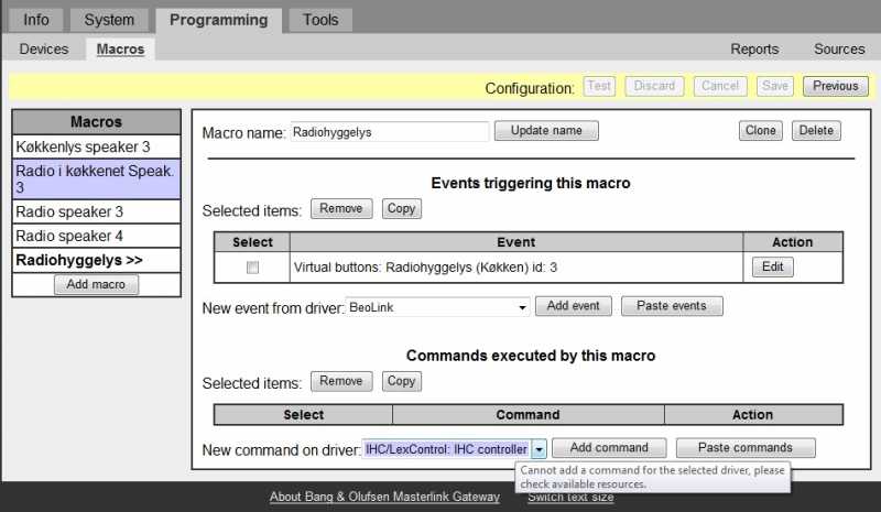

Hej IHC users.Hermed mit første indlæg, så jeg håber på tilgivelse på alle de begynderfejl jeg med garanti vil lave.Jeg har en B&O MasterLink Gateway.Efter at have uploadet .vis filen i Gatewayen, kan jeg få IHC knapperne til at tænde/slukke for mit B&O, så der er hul igennem fra IHC kontakterne i huset til B&O Link. Nu skal jeg så den anden vej, hvor jeg vil på mit B&O slukke for lyset på mit IHC system. Det kan jeg så ikke, fordi ressourcerne ikke er tilgængelige?Jeg har flueben i at tredjeparts-software må tilgå controlleren.Se fejlen i gatewayen jeg får på det vedhæftede billede.Håber nogen har set/hørt om samme problem og har en løsning.
Hej igen.Så har jeg fået svar. Det var i "gamle dage" at man skulle have en særlig firmware. På de nye IHC controllere styres det i web-interfacet om der er adgang til tredjeparts produkter.- og det er der jo, for jeg kan få en IHC kontakt til at tænde en B&O kilde - bare ikke den anden vej rundt.Så... jeg er tilbage til mit oprindelige udgangspunkt. - Der må jo være nogen herinde som har en MLGW og IHC...

Hej, för mig fungerar det bra. Har du aktiverat tillgång för tredjepartprodukter i IHC Control? Tidigare var man tvungen att lägga in en patch på kontrollern, men i och med senaste versionen av mjukvaran så aktiverar man istället tillgång för tredjepartprodukter ("Åben for tredjepart produkter" under "Adgangskontrol").
