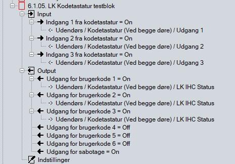

Jeg oplevede idag at vores alarm uden varsel gik igang, og det skyldes umiddelbart at sabotagekredssløjfen var åben.
Hvad jeg fandt ud, som ellers ville have været mit eget by-pass var er der allerede var indsat en loop - så den reelle sabotagesløjfe var aldrig aktiv (åben), men var som den skal være lukket.
Men er det rigtigt at funktionsblokken ikke kan undvære et input på "-> Sabotagekreds"? Jeg forsøgte at fjerne et input, og også at slå til og fra styresignalet for til- og fra kobling af saobtagekredsen. Intet virkede, og fx. output "Sabotagekredsløje åben" kunne jeg ikke få til at gå "off" igen.
Jeg så, så at den funktionsblok jeg havde ikke var den funktionsblok som der lå 6.2.01.g. Tyveri alarm med 11 stk PIR. Jeg havde 6.2.01.h. Tyveri alarm med 11 stk PIR, som jeg nu har opsat, og flyttet de forskellige PIR sensorer til, magnetkontakter, kodetastatur osv.
Og det virker nu indtil videre, uden at alarmen og andet har sat igang. Er der nogle af jer som kender til uprovokeret alarmer, og kender til historikken bag de to funktionsblokke?

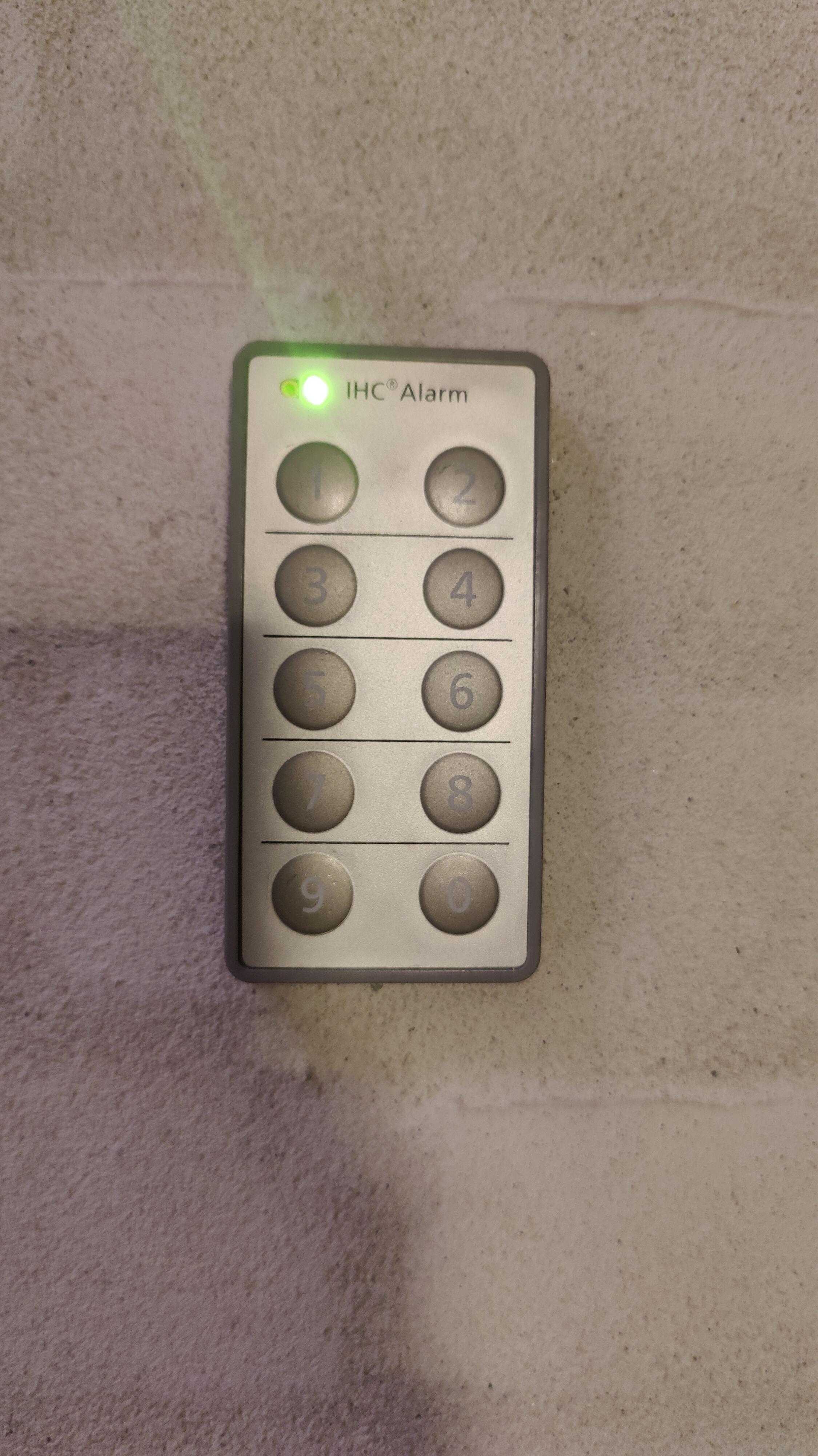

Lige en opdatering 2026-07-09:
Jeg tror vores ene af to udendørs tastaturer er gået i stykker.
Jeg kan i hvert fald ikke længere indtaste koden udenfor, og få alarmen igangsat (eller slukket, hvis alarmen går) - så måske det var årsagen til ovenstående problem i starten. Jeg kan desuden se at dioderne på det ene tastatur (det vi aldrig bruger), ikke lyser længere, så mistænker at det er gået i stykker.
Er der nogle som har prøvet noget lignende, og betyder det at hele tastatur fortrådningen fejler, som jeg mistænker vores for?
