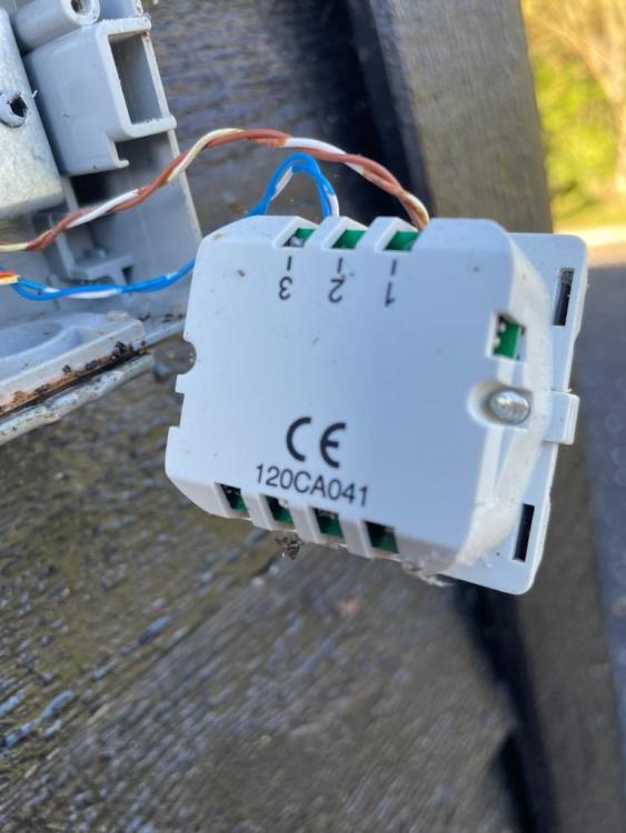

Jeg skal have udskiftet en defekt opus 73 120a041, og de fås ikke længere.
Jeg har her på forummet læst mig til at en Niko 41-262 kan erstatte den en-til-en med de 2 forbehold at:
1. Der skal være 24V fra ihc psu tilstede til forsyning
2. Det er ikke muligt at anvende luxmåler på klemme 3 til ihc-input
Jeg har lavet vedhæftede oversigtsdiagram af hvordan pir-installationen er i dag (ud fra dokumentation i controlleren) og mit ønske er at skifte pir på stald til 41-262.
Kan I bekræfte, at det vil/bør virke out-of-the-box (forudsat at jeg har/kan få 24V ved sensoren)?konceptuel PIR erstatning.pdf
PS. Det ligner at sensorens forsyning i dag løber i noget pds hvor blåt og brunt par
(altså begge ledere i hvert par) er brugt parallelt som 1 leder. Ville jeg evt. (hvis jeg ikke har de andre par med hele vejen til inputmodulet) kunne splitte parret op og bruge eksempelvis hvid/blå til 0V og blå til input signal?
Jeg er helt grøn på IHC, så jeg håber I kan hjælpe.
Jeg vil også gerne høre hvis I kender til ægte 1-til-1 erstatninger hvor det ikke kræver fremføring af 24V.
