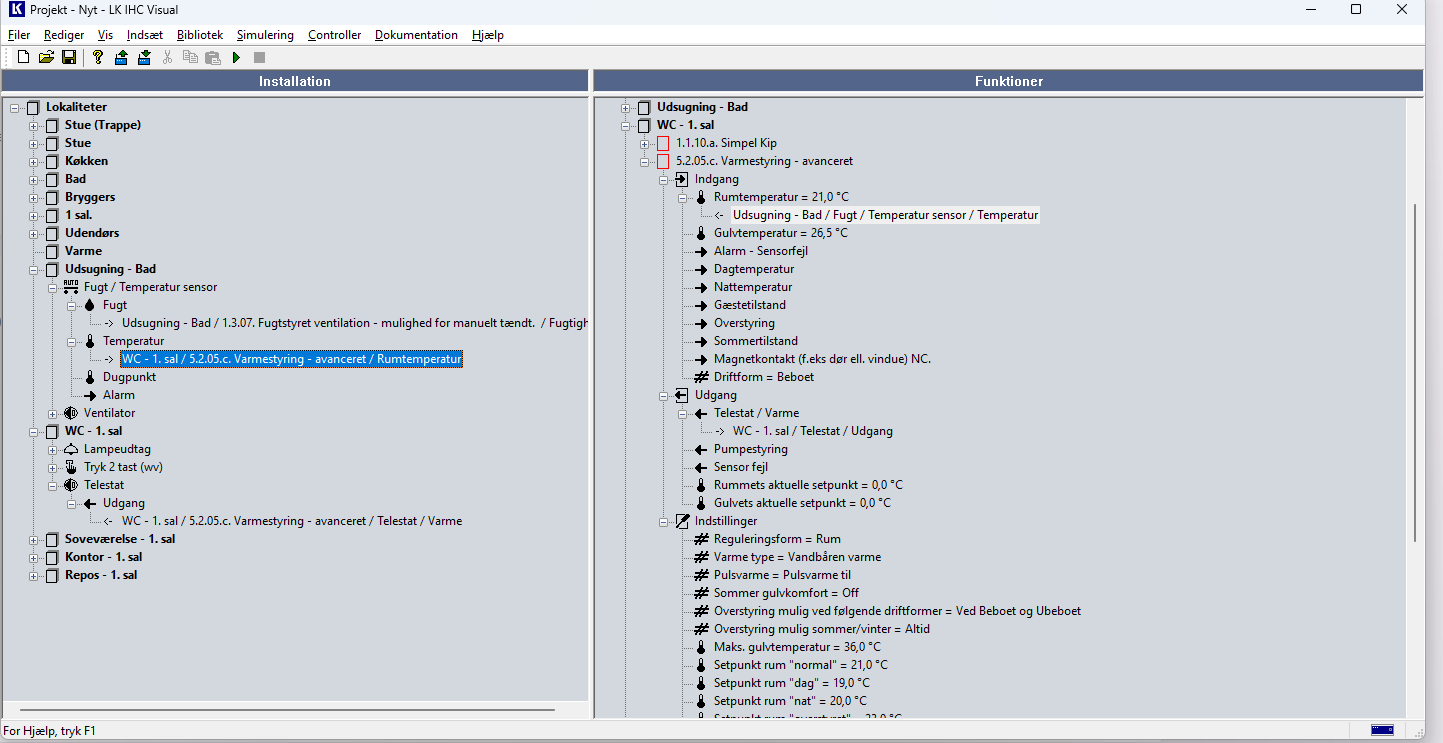

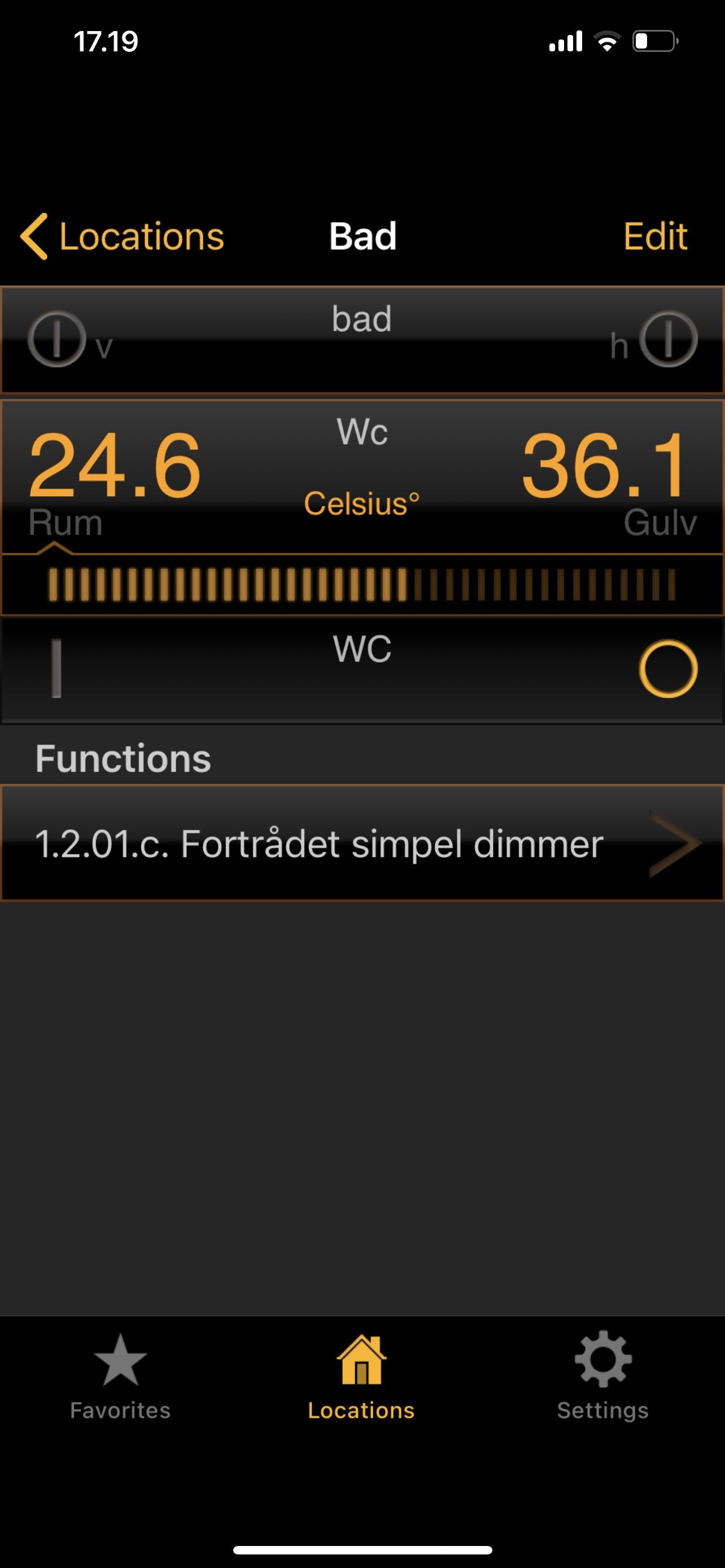

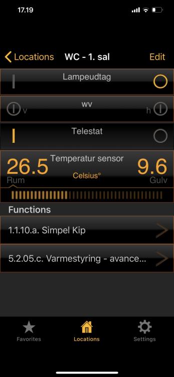

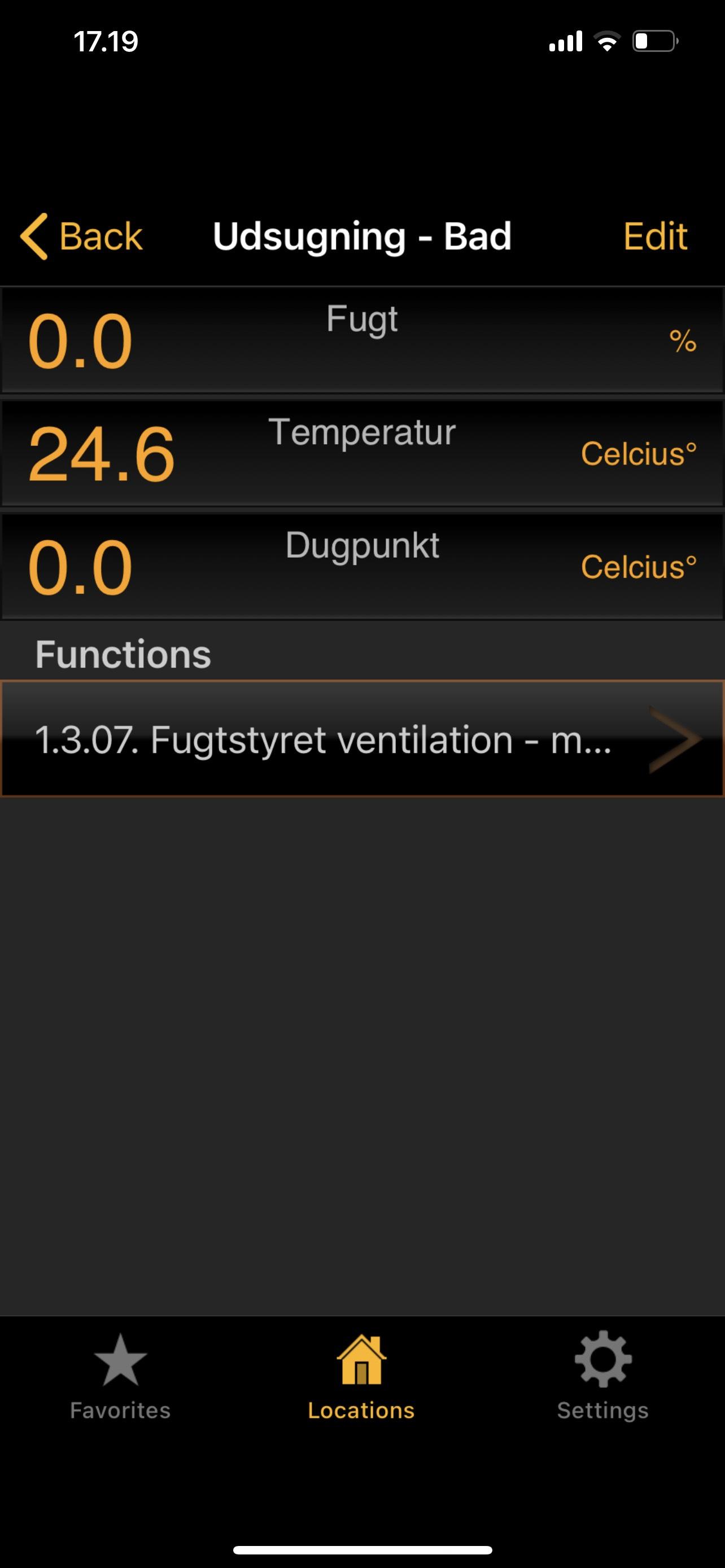

JonasBH Besvaret December 23, 2023 Forfatter Rapporter Share Besvaret December 23, 2023 Jeg har nu forsøgt at lege lidt med det - også i forhold til det, at I skrev om. Jeg sender derfor projektet som jeg har ændret i. Det der er, at nu virker WC - 1. sal - temperatur og jeg kan se den rigtige temperatur inde i "Udsugning - Bad" da den så nu viser for badeværelset - og ikke længere fra WC på 1. sal. Dog har jeg ændret i Datalinierne fordi, at jeg tænkte, at "Temperatur sensor" i badet og "Fugt / Temperatursensor" i badeværelset kunne køre på samme Datalinie hvortil, at jeg så tog den gamle datalinie fra "Fugt / Temperatursensor" og brugte til den nye "Temperatursensor" på WCet. Så som jeg kan se det er der noget der går galt med Datalinierne. Projekt - Nyt (Testprojekt).vis Citér Link til kommentar Del på andre sites More sharing options...
