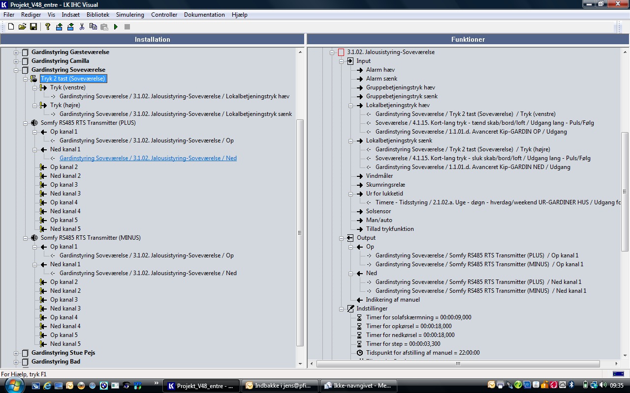

Det er muligt at styre Somfy rullegarding motor uden brug af Somfy styringer, men med rene IHC produkter.
Styringen "vender" strømmen når der køres op og ned og Somfy opsætningen gør at der ikke sker en kortslutning.
Der bruges 2 relæer (PLUS og MINUS siden) og de kan med deres 8 udgange styre 4 gardiner (man kan have flere gardiner på hver udgang der så kører samtidig)
Det fungerer perfekt og kan udbygges med ferie timere så gardiner og lys skifter når man ikke er hjemme. Har man en MLGW fra B&O så er fjernbetjeningen klar til at styre lys og gardiner.
