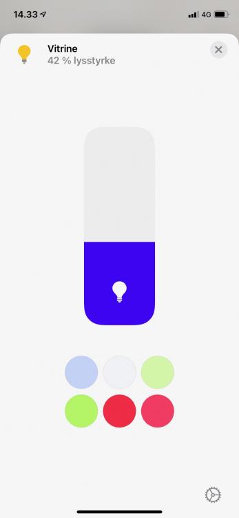

jeg har brugt IHC-Bridge i snart et år, og det spiller bare maksimum! Stabil som bare ...  :)
Mine Dimmer har jeg desværre ikke lige 100% styr på, men jeg overvejer at købe den nye IHC LED Dimmer med to kanaler og muligheden for at styre den via RS485. Kan IHC-Bridge styre en IHC LED Dimmer med to kanaler? Altså kan man via slider i HomeKit styre lysstyrken?

Hej Forum
nu har jeg fået fat i en IHC 2 kanals dimmer med RS485.
Dimmeren viker fint fra de alm. knapper. Men når IHC-Bridge er på nettet, bliver det næsten umuligt at betjene lyddæmperen via de alm. knapper. Trækker jeg netledningen ud af min RP/IHC-Bridge virker lyddæmperen perfekt. Lys op og ned, og alt. men ikke når IHC-Bridge er forbundet.
Det sker også tit, at det alm. lys ikke tænder/slukker når jeg betjener en IHC knap.
Er der nogen der har den samme udfordring? Ikke just et plus i WAF bogen :-D
Jeg er på IHC Bridge 2,11
Takker på forhånd
/Lars
