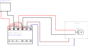

Jan Jung-Jensen Besvaret March 17, 2008 Rapporter Share Besvaret March 17, 2008 Det kan jeg godt se det er ikke så lige tilså skal du ind og ha fat i ledningerne til motorenSå kan du vende strømmen til motoren så den kan køre op og nedOg når IHC styre motoren kobles strømmen fra til vinduet Citér Link til kommentar Del på andre sites More sharing options...
Jan Jung-Jensen Besvaret March 17, 2008 Rapporter Share Besvaret March 17, 2008 der kommer også et billede 5min Citér Link til kommentar Del på andre sites More sharing options...
Jan Jung-Jensen Besvaret March 17, 2008 Rapporter Share Besvaret March 17, 2008 B [img size=300]http://www.ihc-user.dk/media/kunena/attachments/legacy/images/Untitled_1.gif Citér Link til kommentar Del på andre sites More sharing options...

Jan Jung-Jensen Besvaret March 18, 2008 Rapporter Share Besvaret March 18, 2008 Ja det har du ret i, garantien vil rygeJeg skulle som end også bage rede min røvDa jeg skriv at det godt kunne lade sig gøre at styre vinduet med IHC troede jeg at det var strømforsyningen der modtog signalet fra fjernbetjeningen og så sende en spænding op til motoren i vinduet.Men så lærte jeg også det. (Og til ham med de gode øjne.Har set at der er en udgang for meget på outputmodulet) Men så læ...... Citér Link til kommentar Del på andre sites More sharing options...
