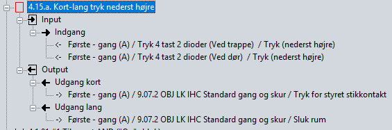

Angående kort lang tryk, hvis ellers jeg forstår dig ret og det stadig er relevant, så tror jeg ikke du kan få MLGW'en til selv at skele mellem kort og lang tryk. Jeg ville i min projektfil gøre brug af 4.15.a Kort-lang tryk, og så lade MLGW'en lytte på "udgang kort" og "udgang lang"

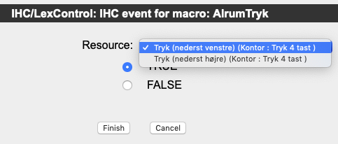

Tak for svar Ole. Jeg har rodet lidt mere med det, og selvom jeg laver funktionsblokke med langt tryk, så viser MLGW kun selve trykket (wireless) som ressource. Derfor har jeg konkluderet, at MLGW kan sende langt tryk til IHC, mens det ikke kan lade sig gøre den anden vej. Måske er det tænkt så B&O 'styrer' IHC funktionalitet, mens B&O selv vil styre deres enheder. Vh Jess

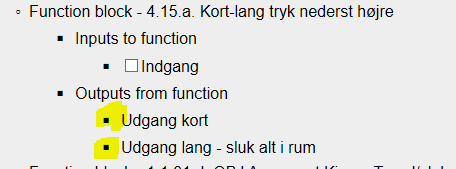

Inden du har det "lange tryk" tilgængeligt til brug sammen med en macro, skal du huske at markere resourcen som en der skal "lyttes på" Det kan du gøre ved at trykke [Add resources] nederst på Devices->IHC/LexControl configuration siden.
Her kan du se jeg lytter på funktionsblokkens kort og lang udgang - derfor der ikke er mulighed for at sætte et flueben.
Når du har sikret dig det, så bør du også kunne bruge dit "lange tryk" i din macro.

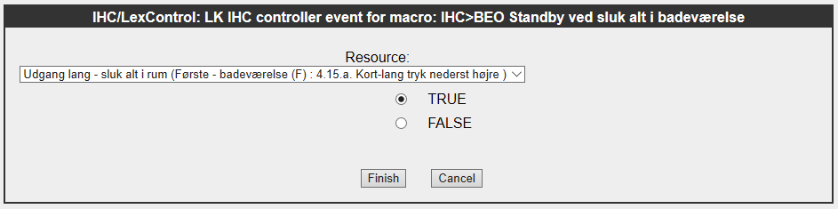

I mit tilfælde ser det sådan ud.
Giver det mening?
