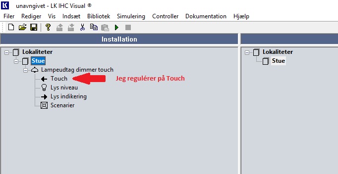

Hvilken version af Visual er det?
Hos mig ligger Dimmer Touch under datalinie produkter/Dimmere/Dimmer Touch, er dette den samme?
Det er software til Visual 3, men det er også sådan i Visual 2 softwaren.
Den du viser dér, er IKKE en wireless dimmer, men en fortrådet dimmer.
Lige nu, Szafranski skrev:
Jeg har dem altså ikke liggende i seneste Visual 2
Nej har selv lige prøvet Visual 2.8, og der kan jeg godt se at de ikke er med.. De har dog været med i Visual 2, men hvilken version kan jeg ikke huske. Ellers kan det da lade sig gøre at indsætte produkterne selv i mappen med produkter.

Kan du give et hint til hvordan. Har lige søgt Visual 3 mappen igennem, i håb om at jeg kunne finde og bare kopiere direkte over. Men kan ikke lige gennemskue det og fungerer åbenbart ikke helt på samme måde, som med funktionsblokkene

Kan godt følge dig. Mit problem er først opstået inden for det seneste halve år. Dette er dog i Visual 2 og samtidig kunne jeg ikke få det til, at virke efter genstart. Synes det er mærkeligt at den skriver Kritisk ud for flere wireless produkter, men at de alle virker fint, undtagen det ene i køkkenet
Fik den over i mit program. Men det kan ikke lade sig gøre. Den siger at det ikke er det korrekte produkt.
Er det Wireless LU HW2 du har forbundet til Dimmer Touch?
Mine LU er HW1.. Er du sikker på at det er det rigtige produkt du forsøger med? Det skal være den som hedder Lampeudtag dimmer touch. Den som hedder Dimmer touch er til de 50x50 wireless dimmere.
Det giver mere mening. Men har du også oplevet problemer med at Dommer Touch 50x50 taber forbindelsen?
