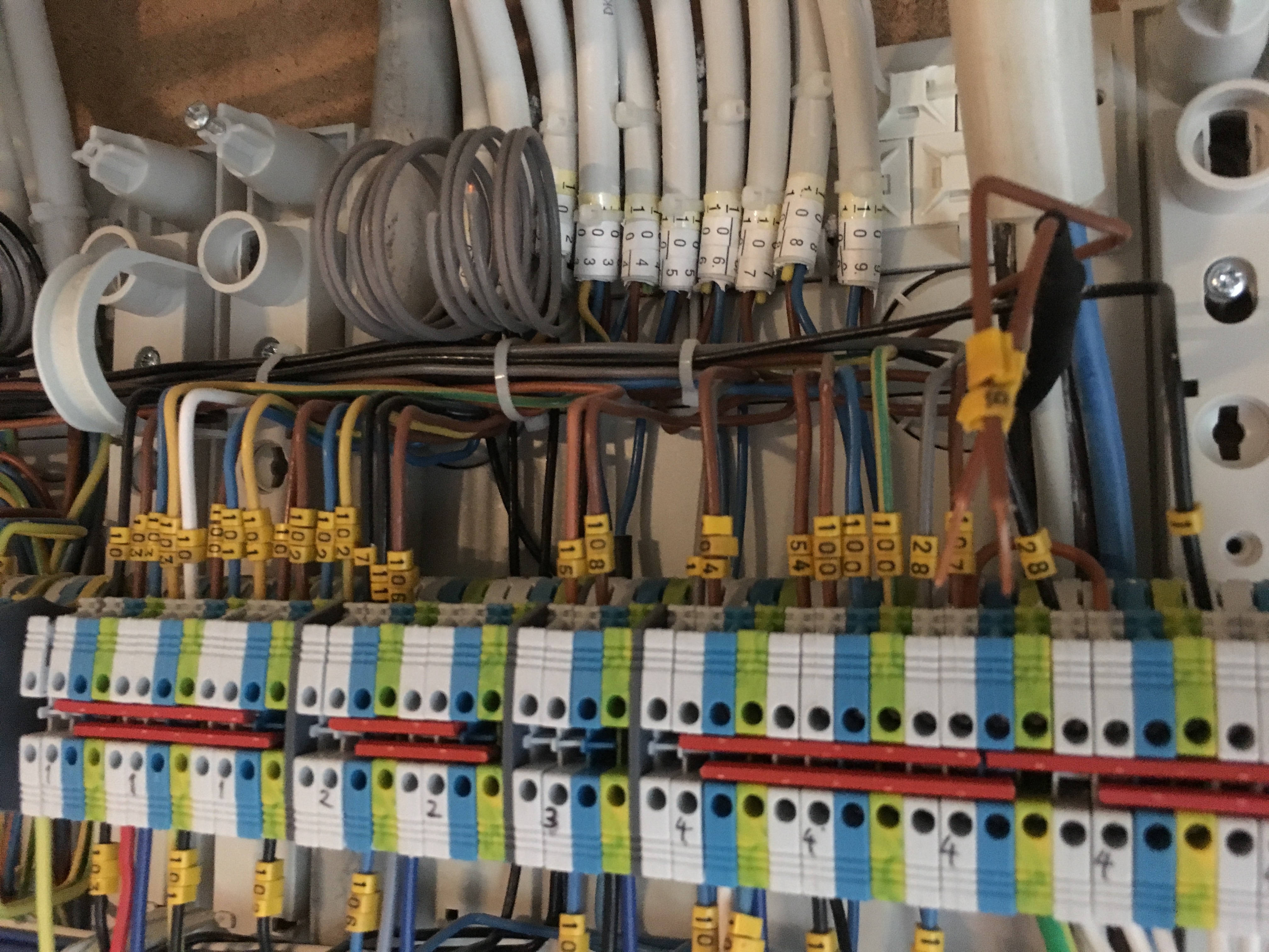

Du skriver bare i et af de andre felter at den har fast fase på brun ledning feks og du kan jo også vælge lysgruppen den er tilsluttet i dokumentationen så giver det sig selv. For den udgang du konfigurerer den under vælger du sort ledning feks.
Jeg ser ikke nogle problemer der. Og jordledningen giver du samme nr som det kabel den kommer fra, det er da nemmere end at se i en tabel eller lignende.
Se hvordan jeg har løst det.
Bjarne, dit billede kræver vist en mere indgående forklaring end blot, at kalde jordledningen det samme som kablet.
Når jeg kigger på det, fra venstre, så er brun, blå og jordledning med samme nummer 103. Mit gæt er, at du bruger kabelnummeret til både jord, nul og fase, hvilket kan være smart nok.. Men det hænger ikke sammen jo længere til venstre man kommer, for der er pludselig en brun 100, blå 101 og jordledning 101.
Inden det, så kommer problemet med den sorte og den hvide (igen set fra venstre mod højre). De hedder begge 10. Og længere til venstre en brun der hedder 10, en sort der hedder 7, og endnu en sort der hedder 11.
Findes der en dybere forklaring på dette?
Det er selvfølgelig svært at se, når ikke man kan se selve kablerne, hvilket muligvis ville forklare en hel del nærmere.
Pointen er jeg dog helt med på, at kalde jordledningen (evt også fase og nul, i de kabler der har fase og nul (sikkert de fleste)) samme nummer som kablet. Så bør man slet ikke være i tvivl om, hvilket kabel de kommer fra, når man bruger klemmerækker.
Alle ledere fra kabel 101 er mærket 101. Simpelt da der kun er én af hver farve i kablet. Hver grå klemme går til en udgang på et outputmodul. Derfor sidder der et andet kabel nr på klemmen ved siden af. Disse klemmer her er dog dem der samler ø80 dimmerne med kablerne ud i installationen derfor er der lasker mellem faserne.

Jeg kan godt se det system du beskriver. Men på billedet fra i går, der sidder en brun ledning på en grå rækkeklemme med nummer 100, (til venstre for en blå 101 og gul/røn 101). Den brune ledning kan jeg simpelthen ikke få til at passe ind i din logik beskrivelse. Er du sikker på det ikke er en fejl, og den skulle have heddet 101?

Ah, tror jeg forstår din pointe - der er kun 4 blå nulledere - men 11 brune ledere. Jeg tror det skyldes som man også kan se øverst at mange af jordlederne at klippet af hvor kablet går ind. Vi havde lidt det samme oprindeligt da vi købte huset - men fik lavet det om på ejerskiften, da alle jordlederne jf forsikringen skal være forbundet i tavlen, hvis de findes i kablet.
Nope. Meget mere simpelt. De 3 leder med nr. 10  er sort, hvid og brun. Det er farverne på faserne i et 5 leder kabel. Så der er meget stor sandsynlighed for at de 3 leder høre til det samme kabel, selvom de ikke sidder ved siden af hinanden i klem rækken.
