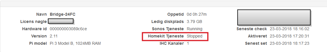

Så er jeg hoppet med på dette spændende projekt. Jeg er dog kommet i umiddelbare vanskeligheder ved at Homekit Tjenesten ikke vil starte.
Jeg har pt. tilføjet mit IHC projekt som det eneste og tilføjet en lysdæmper til IHC kanalen.
Jeg kan ikke gennemskue hvorfor Homekit tjenesten ikke vil starte, da jeg ikke kender til hvilke bindinger det hviler på?

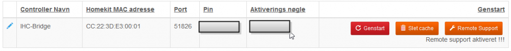

NB: Jeg har aktiveret Remote Support. Hvilken ID skal jeg oplyse?

Hej Steen.
Kan det passe at du har hentet imaget tidligere på ugen?.
Jeg havde en fejl i den version, som burde være rettet i en version jeg lagde ud igår.
Jeg har fikset det i din nu, så du behøver ikke hente den igen.
Claus

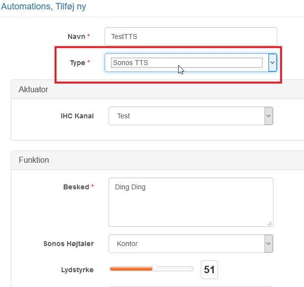

+1 :) Jeg har samme oplevelse med at mellemrum bliver udtalt som '+'.
Har lige opdaget at der er forskel på om man opretter en Sonos TTS via Automatiseringer (her udtales mellemrum som '+')
eller om der oprettes via
/Steen
Redigeret af Steen Hagedorn
Præcisering.
